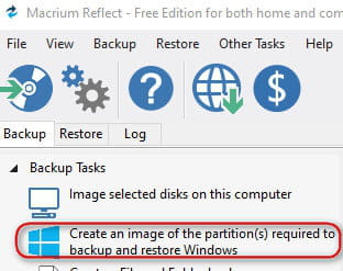

        Ce que tu aurais dû faire c'était cloner l'installation de Windows (Avec par exemple Macrium Reflect qui fait ça très bien )
