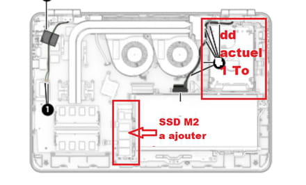

Oui le ssd que tu indique est compatible avec ton pc .
Mais attention :
> il ne fait que 250 go de stockage
> il prendrait la place de ton dd actuel de 1 To
> il faudra réinstaller Windows.
Tu aurais donc un stockage de seulement 250 go et ce n'est pas du tout une bonne idée.
Pas trouver l'info sur pour l'instant ...
mais il semble y avoir un emplacement M2 dispo sur certain model de cette même gamme.
Si c'est le cas , tu pourrais garder ton dd 1 To + un ssd mais en M2 se qui n'est plus du tout le même model que celui que tu regardes.
Reste a trouver les bonnes caractéristiques et vérifier.
Pour le moment je n'ai que le site crucial qui est un site de mise a niveau matériel, qui indique que ton pc aurait un emplacement supplémentaire M 2.
Voici la page
https://www.crucial.fr/compatible-upgrade-for/hP-Compaq/hp-omen-15-ax246nf#SSDFilters
(bien regarder ssd et pas mémoire ram)
En bas de page ssd clic sur voir plus , pour voir les m2

Pour donner une idée d'un ssd m2 , en voici un , simple exemple
Si on se fie a se site ou trouve les bonne info constructeur pour être sur, alors le bon choix serrait :
> un ssd M2 minimum 250 go (500 go serrait mieux)
> ton dd 1 to reste en plus dans ton pc
Niveau utilisation :
> installer Windows et tes logiciel sur le ssd
> stocker tes données sur le dd .
Ne pas se dire , j’achète , je met et c'est bon.
Faut penser clonage ou réinstallation Windows selon le cas et gestion différente par la suite

Alors oui il y aurait un emplacement M 2.
Doc fabriquant, page 41 :
http://h10032.www1.hp.com/ctg/Manual/c05357609
Donc achat d'un SSD type M 2 , 250 Go ou plutôt 500 Go pour être tranquille .
Niveau utilisation/installation, conseil sur le bas de mon précédent message.
