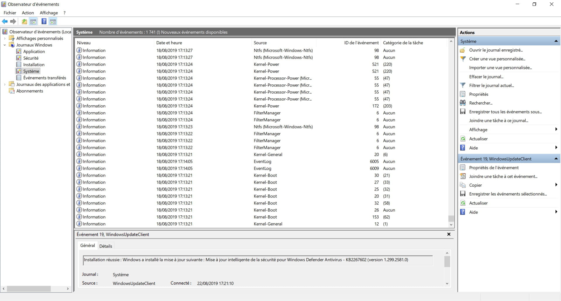

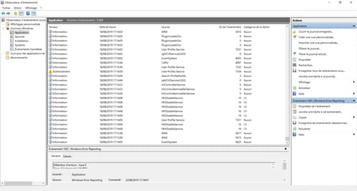

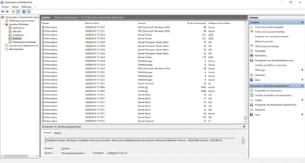

Que dit l'observateur d’événement au moment du démarrage ?
C'est comme si CMD.exe était lancé à la place explorer.exe au démarrage
Tu n'aurais pas jouer avec la base de registre par hasard ? -
Un infection pourrait être aussi à l'origine de se bug. Si tu n'as rien touché commence par une analyse anti-virus, suivit d'une analyse avec ADWCleaner (https://fr.malwarebytes.com/adwcleaner/)
oui pour rebondir dessus si c'est un programme tiers qui a fait des blagues
il te faut regarder plus précisément la valeur en base de registre :
HKLM\SOFTWARE\Microsoft\Windows NT\CurrentVersion\Winlogon\Shell
si c'est cmd.exe, il faut remettre explorer.exe et sérieusement remettre en cause la salubrité de ton ordinateur -
