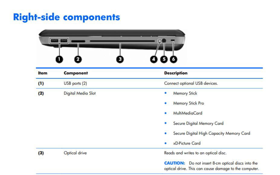

je possède un HP Envy 2000 Ef 17 pouces avec un ssd + hdd,
je souhaiterais changer mon lecteur cd par un SSHD Seagate FireCuda 2 TB sauf que je n'arrive pas à trouver adaptateur caddy CD pour mon pc ( le lecteur cd n'est pas amovible par l'exterieur)
D'apres la notice le lecteur cd à pour référence : 603790-001 et dans mon gestionnaire de périphérique c'est indiqué hp bd e dc6E2SH,
sur google je ne trouve rien comme adaptateur caddy CD...
Avec vous une idée où je pourrais trouver cela?
Au pire en bricoler un?
Merci par avance

il faut démonter le portable et mesurer l'épaisseur du lecteur (9.5 ou 12.7mm)
ensuite les pièces suivantes devraient s'adapter
https://www.ldlc.com/fiche/PB00247649.html
ou
https://www.ldlc.com/fiche/PB00247650.html
si tu installes le caddy sans la face amovible soit devrait pouvoir entrer....

salut koh-samui
tu as déjà un SSD , plus un HDD
et tu veux remplacer le graveur DVD par un SSHD ??????
de plus , je me demande si tu pourras le faire
ce n' est pas un graveur DVD slim standard
et pour fixer un caddy sans ouverture de façade sur le PC ???
à+
