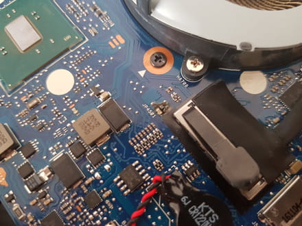

      Bonjour, saurais-tu identifier ce composant dont je parle ci-dessous ? Merci par avance pour ton aide.

    Bon, nouvel épisode : j’ai à nouveau confié l’appareil à la même boîte en leur demandant d’analyser et de réparer le problème (oui j’ai la foi), ils m’ont fait savoir que d’après eux un composant interne a « grillé », d’où le dysfonctionnement.
    Je ne me suis pas privé de leur dire ce que je pensais de la concomitance entre leur intervention et ce dommage... et je leur ai demandé de m’envoyer des photos du composant en question. Je les joins à ce post, je n’arrive pas à identifier ce composant, je ne vois rien de grillé mais je n’ai pas l’oeil...
    Quelqu’un peut-il m’apporter son aide / son oeil svp ? Merci par avance.
    1. Erwan031284 Messages postés 168 Date d'inscription   Statut Membre Dernière intervention   2 392
      Plein centre de la photo, à côté de l'inscription "JP4501", un composant type CMS (très petit, sans pâtes en formes de tiges).
      Probablement un condensateur, ou peut-être une résistance... difficile à dire une fois que ça a brûlé!
      Changer ce genre de composant est possible, mais nécessite un matériel adapté (fer à braser à pointe fine, binoculaire pour voir ce qu'on fait, pince pour manipuler le composant) et une dextérité assez grande!
    2. Yrauma_1011 Messages postés 12 Statut Membre 1
      Salut, merci pour ton aide. J’avais de toutes façons prévu de m’adresser à un (autre) pro, je ne ferai pas ça moi-même. C’est déjà bon à savoir que ce soit réparable.
    3. Erwan031284 Messages postés 168 Date d'inscription   Statut Membre Dernière intervention   2 392
      Réparable, oui, mais cela n'en vaut parfois pas le coût:
      la carte complète neuve vaut peut-être moins cher que le prix de la main d'oeuvre (je ne parles même pas du prix du composant, qui avoisine le centime d'euro).
    4. Yrauma_1011 Messages postés 12 Statut Membre 1
      Ça m’étonnerait que ce soit le cas en l’occurrence : des tas de composants, dont des principaux, ont l’air d’être solidaires de cette carte. À voir... J’amène l’appareil aujourd’hui en boutique. Merci encore.
