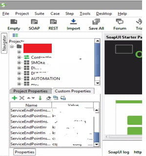

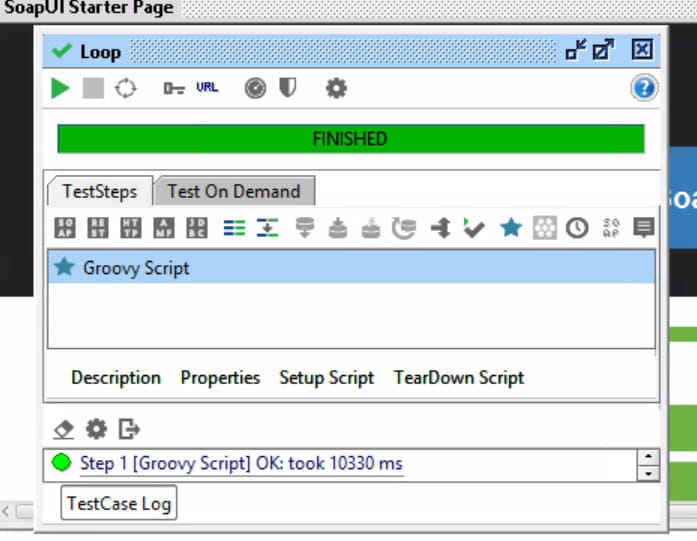

Dans SOAP :
J'ouvre mon projet (il est en rouge) puis je clique sur le play, mon jeu de données est créé en 2minutes max

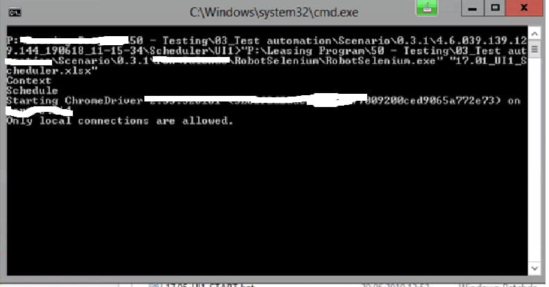

Puis je vais cliquer sur mon executable .BAT et Sélénium s'ouvre et va executer les tests ensuite via chrome
Cela ne pose aucun souci à ce que ces tâches soient affichées à l'écran pendant qu'elles se réalisent

La tâche n°1 est très très compliqué voire impossible à réaliser, en effet cliquer sur un bouton dépasse les capacités de l'interpréteur de commandes (cmd.exe), il faut se tourner vers d'autres langages.
Cependant je pense que tu fais fausse route, au lieu d'essayer de passer par l'interface graphique tu peux manipuler SoapUI directement en ligne de commandes :
https://www.soapui.org/docs/test-automation/running-from-command-line/functional-tests/
La tâche n°2 est vraiment très simple à réaliser, je ne vois aucun problème.
