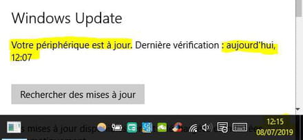

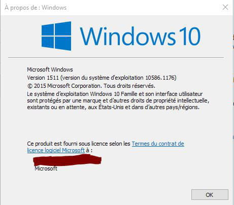

Bonjour, je vous explique mon problème :
J'ai un Acer ES1-432 series sous Windows 10 .
Ca doit faire depuis 2-3 ans que j'ai pas mis mon ordi à jour car manque d'espace disque (il me restait 1-2 go d'espace !)
Conséquences :
-J'ai un ordi prêt à être hacké
-Il raaaaaame !
Et quand je veux le mettre à jour, il me dit que mon ordinateur est à jour !!! (et je le rappelle que je suis en version 1511, c'est à dire le version de 2016)
Help-me !
Voici quelques screens :

Sauvegarde les documents importants.
Solution 1 :
Installe la mise à jour Windows 1903 manuellement avec l'assistant de mise à jour ou Media Creation tool.
Suis ces tutos pas à pas :- Télécharger et installer la mise à jour Windows 10 1903 (malekal.com)
- installer la mise à jour Windows 10 1903 (CCM)
Solution 2 :
Si cela ne fonctionne pas, compte tenu de toutes les versions de retard.
Réinstaller Windows 10 sans formater :
Le principe est de créer une clé USB d'installation de Windows 10 et de démarrer l'ordinateur dessus pour réinstaller Windows sans formater.
Comme l'ordinateur est planté, il faut créer celle-ci depuis un autre ordinateur fonctionnel.
Pour créer la clé USB :
Il faut une clé USB de 8 Go minimum.- Créé une clé USB avec Media Creation Tool : https://www.malekal.com/windows-10-media-creation-tool/
- Démarre dessus en modifiant la séquence de démarrage et indiquer la clé USB ou le DVD : Comment démarrer l'ordinateur sur clé USB
Si la clé ne fonctionne pas, tente d'en refaire une avec Rufus : comment télécharger Rufus.
Télécharger le fichier ISO par exemple avec Adguard : Télécharger ISO de Windows
Lancez Rufus puis indiquez le chemin du fichier ISO
Dans type de partition, choisissez GPT.
Pour plus de détails, se reporter ce tuto pour les détails : comment créer une clé USB d'installation de Windows
Le programme d'installation de Windows 10 doit alors démarrer :
Suis ce tuto qui explique comment installer Windows 10 : comment installer Windows 10.
Toutes les étapes sont données de A à Z avec des conseils à la fin pour sécuriser Windows 10.- Laisse toi guider pour installer Windows 10.
- Choisis personnaliser (pas mise à niveau)
- Durant la phase des partitions, sélectionne la partition principale et clic sur suivant.
- L'installeur va te dire que Windows est déjà présent et propose de le déplacer.
- Suis la procédure d'installation de Windows à l'aide du tutoriel plus haut.
Surtout ne formate pas.
Tes données utilisateurs seront copiées dans le dossier Windows.old.
Une fois Windows installé, je te conseille de suivre ces conseils pour bien configurer et utiliser Windows : Conseils après réinstallation de Windows.
