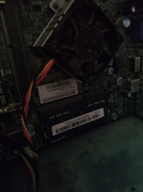

            1. Voilà ma première carte graphique qui fait la taille d'une Sodimm je trouve. Une dimm ne pourrait jamais rentrer là dans je pense.
              1. ton image est aussi claire qu'une nuit sans lune et le pc aussi sale que le fond de ma grange
              2. je confirme c'est une so-dimm, tu vois combien de slot ? (possible que les ram se posent en étage)

              Et il y'a deux slots pour les cartes RAM et un déjà occupé du coup.
