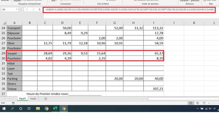

j'ai un probleme de formule.
jai un fichier excel je doit calculer le pourboire mais en meme temps le maximum pour le pourboire est 3$ sur 20$ et si la facture coute 15,64 on ne veut pas le 3$ maximum du 20$ faut que se soit le 15% maximum de la facture en bas de 20$ je sais pas si vous comprenez mais avec cette formule lorsque jai 15,64 sa ne fonctionne plus et le 28,69 et le 29,26 cest trop haut cest max 20$ que je paye. merci de votre aide.
    Si j'ai bien compris:
    -Pour un montant inférieur à 20 $ => 15% de pourboire.
    - Pour un montant = ou supérieur à 20$ => 3$
    Est-ce bien ça?
    1. oui cest sa si ces inferieur a 20$ et si aussi pour le 15$ on paye 15% et si cest superieur a 20$ et bien cest 3$ max mais comme le tableu si il paye 15% de 15$ et bien le max c 15% de 15$ mais si il paye moi de 15% il faut quon le laisse au montant ecrit tu comprend???
    2. Alors ... est-ce possible de me dire les tranches voulues ... car là vous avez rajouté un 15$ non présent dans le message initial...
      Pouvez-vous dire " Si la facture va jusqu'a ... alors le pourboire doit être à ... " et ça pour chaque tranche
      Ça facilitera la solution
    3. dans le fond le maximum cest 15% de la facture total si il donne moins on garde ce montant. si la facture coute plus de 20$ alors le max de pourboire est 3$ si la facture coute moins de 20$ le max cest 15%. est ce plus claire??
    4. La c'est parfait :)
      Votre formule est donc :
      =Si(B29<=20;B29*0.15;3)
      Formule exemple pour la case B30 :)

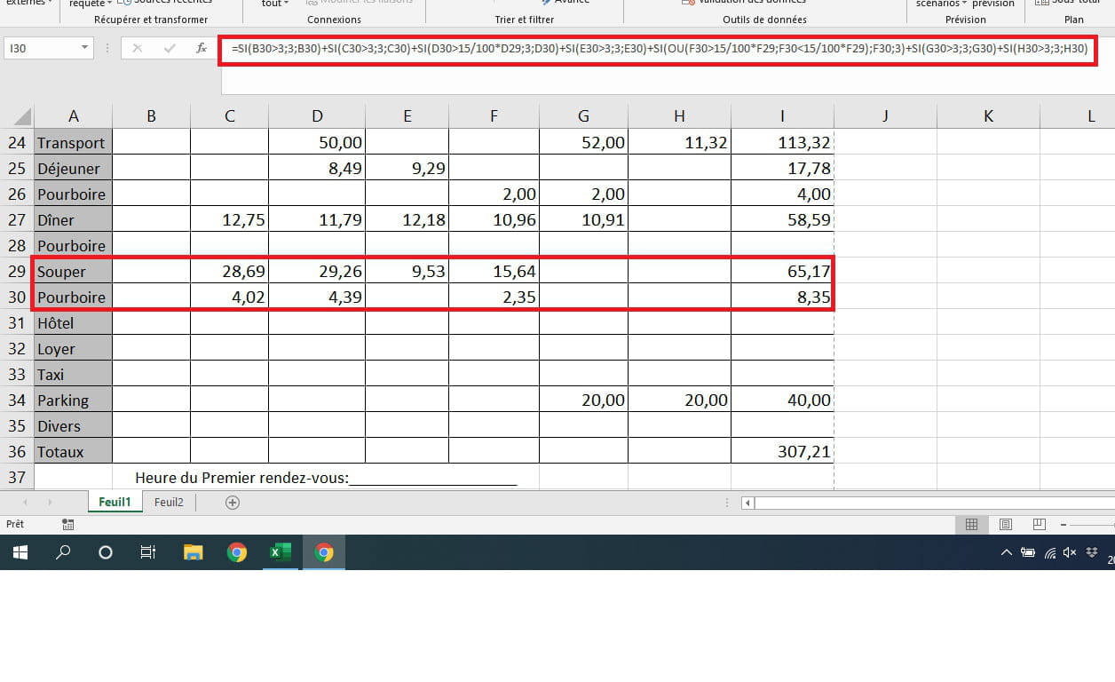

    5. bonjour diablo si je doit entrer le nombre dans la case b30 je ne peut pas mettre de formule a linterieur sinon ca lefface tout?? comment je fait je pensais mettre la formulaire dans le i30??
