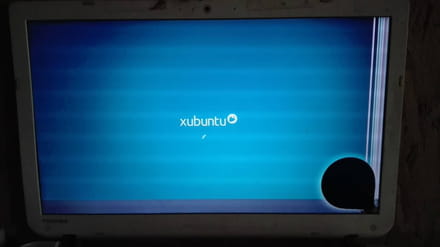

Bonjour,voilà depuis déjà deux semaines,j'ai ses rayures sur l'écran de mon ordi....le rond noir mange tout le bas de l'écran au fur et à mesure,que dois-je faire? svp

    T'a pas laissé un truc entre l'écran et clavier et refermé dessus des fois ?
    1. Ahoraathena Messages postés 6 Statut Membre
      Non rien du tout,il était fermé et rangé dans sa carton d'origine
    2. SansColorantSansConservateur Messages postés 57 Statut Membre 6
      bah c'est clair qu'il pris un coup ou une torsion, la je pense pas que ce soit la nappe écran ou un problème de carte graphique, si tu branche ton pc sur une tv l'écran est normal ?
    3. Ahoraathena Messages postés 6 Statut Membre
      Oui j'ai essayé et aucune tâche ni rayures mais c'est pas très pratique de brancher le pc sûr la télé familiale...
