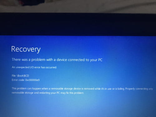

Bonjour j’ai un problème avec mon ordinateurs depuis maintenant une semaine il s’allume mais ne démarre pas.
Un message s’affiche (photo ci-dessous) comme quoi mon appareil de stockage amovible est mal branché et qu’il faut que je le rebrancher et que je redémarre mon ordi pour que ça marche mais je l’ai fais plein de fois et ça ne marche pas pourriez-vous m’aider s’il vous plaît . Mon ordi est un thinkpad lenovo
    Appuyer sur F2 au démarrage, puis aller dans le bios, puis le boot, regardez si le SSD ou le HDD ou est installé votre système se situe, en Numéro un pour démarrer ce dernier !

      Mais rien ne s’affiche quand j’appuie sur f2 ..
      1. ou F8
    2. Bonjour Pierrot0204,
      Il semble que votre disque dur est endommagé.
      S'il est reconnu par le BIOS, nous vous conseillons de vérifier l'état de votre disque avec le logiciel de diagnostic SeaTools bootable : https://www.seagate.com/fr/fr/support/downloads/seatools/
      Une fois que vous installez ce logiciel, veuillez exécuter les tests Générique Court et Générique Long que vous allez trouver sur le menu des tests basiques.
