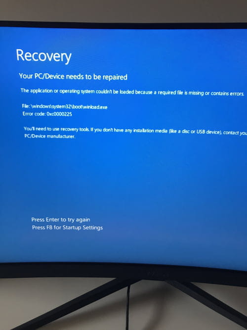

Un code d'erreur 0xc0000225 survient au démarrage d'une clé USB Windows 10 bootable sur une Asus ROG Strix Z390, malgré l'utilisation de MediaCreationTool et Rufus.

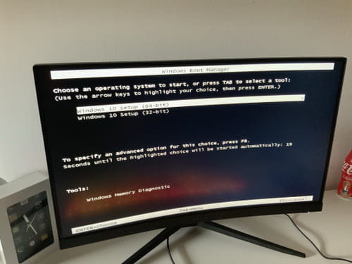

    Je vous fait un petit topo de la situation :

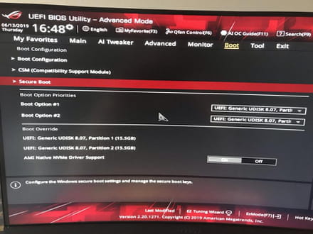

    1 - Après avoir insérer ma clé usb 16Go, je rentre dans l'UEFI (bios) afin d'activer le CSM (si le CSM est désactiver, il ne reconnait pas ma clé ni même aucun de mes autres stockages (disque dur, nvme m.2)). Ensuite j'enregistre mes modifications (F10).
    2 - Après le redémarrage automatique, je clique sur F8 afin d'ouvrir le boot menu, avec laquel ma clé usb.
    Je précise qu'il m'en propose deux : une précédée de "UEFI :" et se terminant par "Partion 1", l'autre porte juste le nom de ma clé. Je clique donc sur celle qui porte juste le nom de ma clé.
    3 - S'ouvre alors une fenêtre du menu de Windows Boot Manager qui me propose de choisir entre Windows 32 bits et 64 bits, je choisis 64 bits.

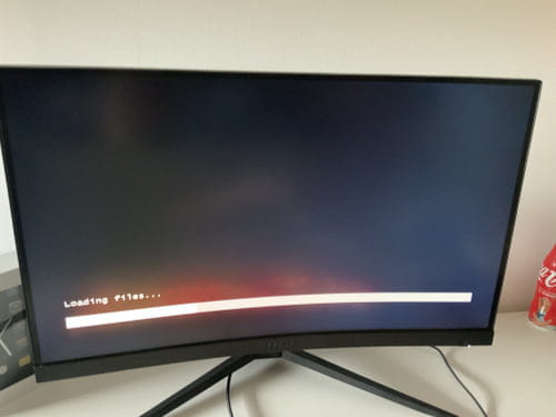

    4 - Un temps de chargement apparaît (jusque là, tout va bien).

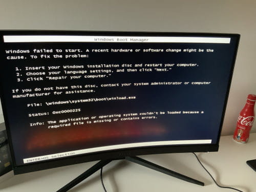

    5 - Après ce chargement, la page fatidique apparaît.
    Merci d'avance.

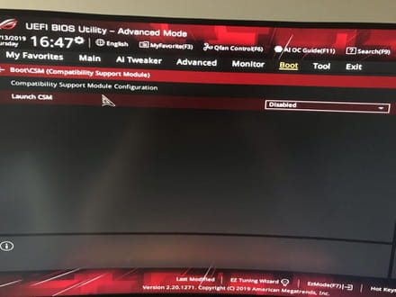

    1. Algahron Messages postés 43 Statut Membre
      Bonjour Malekal,
      Tout d'abord merci de m'aider, c'est vraiment sympas de ta part.

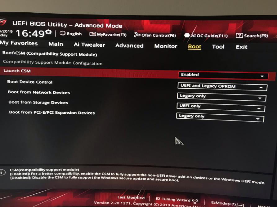

      J'ai essayé ce que tu m'as dit mais sans succès. Par défaut, le CSM n'est pas activé, et aucun de mes stockages n'apparaîent (nvme m.2, disque dur).
      Paramètre du BIOS par défaut :

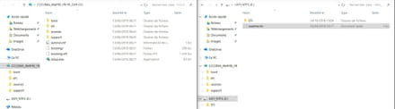

      En revanche la clé usb apparaît bien mais partionnée en deux.
      J'ai essayé de booter sur les deux, mais aucun ne marchent. Ils mènent à une simple page noir. Suite à cela, j'ai donc reessayé mais en activant seulement le CSM, mais sans succès non plus, un message d'erreur me demandant de formater ma clé en MBR apparaît.
      Je t'envois une photo des paramètres qui me sont proposés lorsque j'active le CSM :
      (Boot from Storage Devices était bien en Legacy only, par défaut)
      Ainsi que la photo de ma clé partionnée :

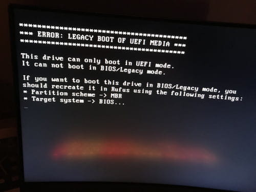

      Lorsque je met le UEFI par défaut, comme dit précédemment, le CSM est désactivé, mais quand celui-ci est désactiver, aucun de mes stockages n'apparaît, mise à part la clé usb, et plus présicement celle de partion 1 "UEFI : usb partion 1". Mais lorsque je démarre sur celle-ci, un écran noir apparaît.
      J'active donc le CSM, et lorsque je démarre sur cette clé, un message d'erreur apparaît et me demande de changer ma clé en MBR. Une fois changé en MBR, je redémarre sur cette clé, et c'est là que je tombe sur le message d'erreur 0xc0000225. J'ai essayé de débranché le disque dur, mais rien ne fait, toujours ce même et récurrent problème.
      Est-ce normal que lorsque je rénitialise les paramètres de l'UEFI par défaut, aucun de mes stockages apparaîent, mise à part la clé USB, et encore, pas en entier, seulement une partion. Pour que mes stockages soient visibles je dois activer le CSM, et là ils le sont.

    Peux-tu faire une photo de cette situation :
    Car ce que tu dis n'existe pas. Il doit s'agir du disque dur que l'installateur demande de convertir. On va s'en assurer.
      Bonjour Josefa,
      Comme demandé, voici le message d’erreur qu’il m’affiche lorsque je met une clé usb en gpt et que j’active le CSM :
    2. Josefa
      Tu confirmes qu'en uefi, elle ne boote pas ?
      Visiblement, puisque tu es forcé de booter en mode Legacy, il faut refaire la clé intégralement, en la convertissant en mode mbr. Branche-la sur un autre PC, et suis la démo suivante, en ajoutant sous clean :
      convert mbr
      http://ikewdu.free.fr/category/divers/#cle
      La clé fonctionnera en principe dans les deux modes.... Il suffira d'essayer.

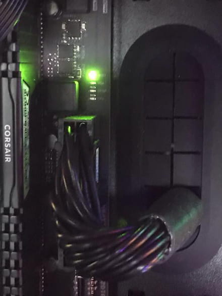

    Le voyant vert s'allume, et selon le manuel, les voyants permettent de détecter des problèmes.
    Je ne sais pas ce que cela signifie et si cela est normal, mais, autant vous en faire part.

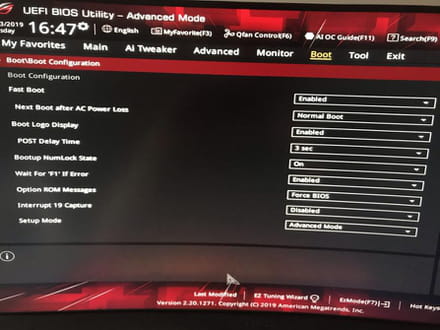

  7. gugu01 Messages postés 15669 Date d'inscription   Statut Contributeur Dernière intervention   4 702
    C'est bizard, il semble déjà y avoir une mauvaise installation sur ton dd.
    L'uefi est la norme actuel , un point c'est tout.
    Faut trouver la solution en uefi.
    Mettre un mode dégradé peut être une facilité mais aucun intérêt d'installé comme il y a 10 ans et ne pas bénéficier des performances et fonctionnalités actuel d'un uefi.

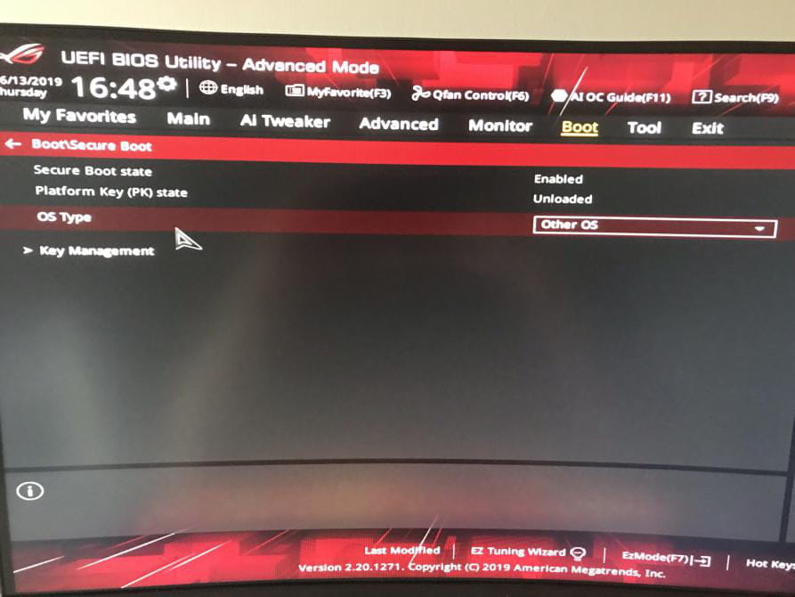

    Le secure boot stat, n'a jamais été désactivé, se qui pourrait gêner le démarrage de la clé.
    Je pense que tu ne partais pas sur une installation personnalisé.
    Suit tout se qui est en dessus, parfois faut repartir du départ et au propre
    Pour avoir des références aussi et savoir si tu fais pas une erreur spécifique a chaque fois

    3 > Démarrer ton pc a réparer sur ta clé d'installation /
    Bios bien en uefi
    (et rien d'autre que uefi, pas de mode csm ou legacy ou hérité activé)
    et désactivé le sécure boot stat
    (que l'on vois toujours activé sur tes photos)
    valider en sortant

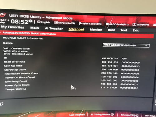

  9. gugu01 Messages postés 15669 Date d'inscription   Statut Contributeur Dernière intervention   4 702
    Oui il y a bien un souci quelque part ...

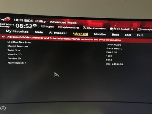

    Dans advanced, regarde les info stockage et donne une capture
    (ne touche a rien , juste pour voir se que ça dit en uefi, si dd bien vue physiquement)
    Ou repasse en ez mode pour trouver (f7)
    https://dlcdnets.asus.com/pub/ASUS/mb/LGA1151/ROG_STRIX_Z390-E_GAMING/F14841_ROG_STRIX_Z390-E_GAMING_UM_V2_WEB.PDF
    Page 67 du pdf
    Attention ne règle surtout pas comme sur l'image en exemple.
    Je voudrais juste une capture de se qu'il en est.
    Car jusqu’à présent tu n'as que fais de regarder dans boot.
    Mais dans boot il n'est affiché que les dd bootable et vue qu'ils le sont sur ton installation en mbr, normal qu'il disparaisse en mode uefi vue que pas encore d'installation uefi dessus.
    En clair dans advanced on vois les dd physiquement branché et leur mode.
    Et dans boot on vois que les dd quand ils ont un os bootable dessus.
  10. Algahron Messages postés 43 Statut Membre
    Très bien, voilà les images :

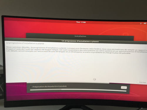

    J’en profite aussi pour corriger mes précédents dire : hier j’ai essayé d’installer Ubuntu, pour voir si l’installation fonctionnerait, et j’ai réussi à démarrer ma clé en GPT/UEFI pour accéder à l’installation d’Ubuntu. Mais... après avoir lancé l’installation et attendu quelques temps, un message d’erreur est apparu.
    On dirait que le souci vient du disque dur ou du m.2. Ce n’est qu’une supposition.
  11. gugu01 Messages postés 15669 Date d'inscription   Statut Contributeur Dernière intervention   4 702
    Ton hdd semble être passé en RAW.
    (je sais pas si cela peut gêner le démarrage clé mais se serra a voir si on peut le repasser en ntfs plus tard)
    Essai de démarrer sur ta clé Windows en ayant préalablement débranché ton hdd.
    (RQ : d'ailleurs il vaut mieux le débranché le temps d'installer sur un ssd, car Windows a tendance parfois a en mettre une partie sur le hdd)
    Par élimination, on vas bien trouver le souci.

      Ensuite, j’ai recréer une clé pour l’occasion, lorsque je clique sur f8 lors du démarrage pour accéder au menu boot, il me propose deux partitions de la clés (partition 1 et partition 2), je choisis la première, et encore une fois, l’écran noir apparaît.
      Je précise quand même, au niveau des paramètres de mon BIOS, tout est par défaut, j’ai juste désactivé le secure boot et désactiver le fast boot.
    3. gugu01 Messages postés 15669 Date d'inscription   Statut Contributeur Dernière intervention   4 702
      Quand 5 minutes, je vais me faire une clé pour voir ton histoire de deux partitions.
      (ça me parait bizarre)
