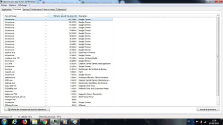

Mon PC rame énormément ces derniers temps lorsque je suis sur internet notamment sur Chrome.
Je vous mets en screen mon gestionnaire des tâches qui confirme que Chrome consomme beaucoup trop.

  1. billmaxime Messages postés 50543 Date d'inscription   Statut Contributeur Dernière intervention   6 156
    salut
    tu as testé avec 1 autre navigateur pour voir si le problème est identique?

      Analyse lancée par: Manuel
      Résultat: Terminé
      Objets analysés: 247497
      Menaces détectées: 28
      Menaces mises en quarantaine: 28
      Temps écoulé: 20 min, 24 s
      -Options d'analyse-
      Mémoire: Activé
      Démarrage: Activé
      Système de fichiers: Activé
      Archives: Activé
      Rootkits: Désactivé
      Heuristique: Activé
      PUP: Détection
      PUM: Détection
      -Détails de l'analyse-
      Processus: 0
      (Aucun élément malveillant détecté)
      Module: 0
      Clé du registre: 3
      PUP.Optional.Conduit, HKLM\SOFTWARE\MICROSOFT\INTERNET EXPLORER\SEARCHSCOPES\{0633EE93-D776-472F-A0FF-E1416B8B2E3A}, En quarantaine, [208], [236865],1.0.10946
      PUP.Optional.Conduit, HKLM\SOFTWARE\WOW6432NODE\MICROSOFT\INTERNET EXPLORER\SEARCHSCOPES\{0633EE93-D776-472F-A0FF-E1416B8B2E3A}, En quarantaine, [208], [236865],1.0.10946
      PUP.Optional.Conduit, HKU\S-1-5-21-2151925927-415269848-1577063630-1000\SOFTWARE\MICROSOFT\INTERNET EXPLORER\SEARCHSCOPES\{0633EE93-D776-472f-A0FF-E1416B8B2E3A}, En quarantaine, [208], [236865],1.0.10946
      Valeur du registre: 2
      PUP.Optional.Conduit, HKU\S-1-5-21-2151925927-415269848-1577063630-1000\SOFTWARE\MICROSOFT\INTERNET EXPLORER\SEARCHSCOPES\{0633EE93-D776-472f-A0FF-E1416B8B2E3A}|TOPRESULTURL, En quarantaine, [208], [236865],1.0.10946
      PUP.Optional.Conduit, HKU\S-1-5-21-2151925927-415269848-1577063630-1000\SOFTWARE\MICROSOFT\INTERNET EXPLORER\SEARCHSCOPES\{0633EE93-D776-472f-A0FF-E1416B8B2E3A}|URL, En quarantaine, [208], [236865],1.0.10946
      Données du registre: 0
      Flux de données: 0
      Dossier: 0
      Fichier: 23
      RiskWare.Tool.HCK, C:\USERS\PC\DESKTOP\INCOMING\LATEST VST PLUGGINS-VOL-26\VOXENGO.CURVEEQ.V3.5.WIN.RAR, En quarantaine, [7582], [97362],1.0.10946
      HackTool.Agent, C:\USERS\PC\DESKTOP\INCOMING\LATEST VST PLUGGINS-VOL-26\COCKOS.REAPER.V5.201.INCL.PATCH.X32.RAR, En quarantaine, [3943], [1570],1.0.10946
      RiskWare.Tool.HCK, C:\USERS\PC\DESKTOP\INCOMING\LATEST VST PLUGGINS-VOL-26\BEATSKILLZ.BOUNCE.V1.2.WIN-IND.RAR, En quarantaine, [7582], [97362],1.0.10946
      HackTool.Agent, C:\USERS\PC\DESKTOP\INCOMING\LATEST VST PLUGGINS-VOL-26\COCKOS.REAPER.V5.201.INCL.PATCH.X64.RAR, En quarantaine, [3943], [1570],1.0.10946
      Generic.Malware/Suspicious, C:\USERS\PC\DESKTOP\INCOMING\LATEST VST PLUGGINS-VOL-26\AUDIOTHING.MINIBIT.V1.2.0.INCL.PATCHED.AND.KEYGEN-R2R.RAR, En quarantaine, [0], [392686],1.0.10946
      Generic.Malware/Suspicious, C:\USERS\PC\DESKTOP\INCOMING\LATEST VST PLUGGINS-VOL-26\DMG.AUDIO.LIMITLESS.V1.04.INCL.PATCH.AND.KEYGEN-R2R.RAR, En quarantaine, [0], [392686],1.0.10946
      Generic.Malware/Suspicious, C:\USERS\PC\DESKTOP\INCOMING\LATEST VST PLUGGINS-VOL-26\AUDIORITY.POLARIS.V1.4.0.INCL.PATCHED.AND.KEYGEN-R2R.RAR, En quarantaine, [0], [392686],1.0.10946
      Generic.Malware/Suspicious, C:\USERS\PC\DESKTOP\INCOMING\LATEST VST PLUGGINS-VOL-26\NUGEN AUDIO MASTERCHECK V1.1.0.8 INCL KEYGEN WIN -R2R.RAR, En quarantaine, [0], [392686],1.0.10946
      Generic.Malware/Suspicious, C:\USERS\PC\DESKTOP\INCOMING\LATEST VST PLUGGINS-VOL-26\DMG.AUDIO.EQUILIBRIUM.V1.54.INCL.PATCH.AND.KEYGEN-R2R.RAR, En quarantaine, [0], [392686],1.0.10946
      Generic.Malware/Suspicious, C:\USERS\PC\DESKTOP\INCOMING\LATEST VST PLUGGINS-VOL-26\OVERTONE.DSP.500.SERIES.XL.BUNDLE.V2.3.2.INCL.KEYGEN-R2R.RAR, En quarantaine, [0], [392686],1.0.10946
      Generic.Malware/Suspicious, C:\USERS\PC\DESKTOP\INCOMING\LATEST VST PLUGGINS-VOL-26\APULSOFT.APTRIGGA.3.V3.1.2.INCL.KEYGEN-R2R.RAR, En quarantaine, [0], [392686],1.0.10946
      Generic.Malware/Suspicious, C:\USERS\PC\DESKTOP\INCOMING\LATEST VST PLUGGINS-VOL-26\POWER.SOFTWARE.POWERISO.V6.6.INCL.KEYGEN-R2R.RAR, En quarantaine, [0], [392686],1.0.10946
      MachineLearning/Anomalous.100%, C:\USERS\PC\DESKTOP\INCOMING\LATEST VST PLUGGINS-VOL-26\GOLDWAVE.V6.23.INCL.KEYGEN-BLIZZARD.RAR, En quarantaine, [0], [392687],1.0.10946
      Generic.Malware/Suspicious, C:\USERS\PC\DESKTOP\INCOMING\LATEST VST PLUGGINS-VOL-26\TOGU AUDIO LINE TAL-BASSLINE-101 V1.69 WIN INCL KEYGEN-R2R.RAR, En quarantaine, [0], [392686],1.0.10946
      Generic.Malware/Suspicious, C:\USERS\PC\DESKTOP\INCOMING\LATEST VST PLUGGINS-VOL-26\LIQUIDSONIS FILTRATE V1.120 INCL PATCH AND KEYGEN-R2R.RAR, En quarantaine, [0], [392686],1.0.10946
      Generic.Malware/Suspicious, C:\USERS\PC\DESKTOP\INCOMING\LATEST VST PLUGGINS-VOL-26\VOXENGO.CURVEEQ.V3.5.INCL.KEYGEN-R2R.RAR, En quarantaine, [0], [392686],1.0.10946
      Generic.Malware/Suspicious, C:\USERS\PC\DESKTOP\INCOMING\LATEST VST PLUGGINS-VOL-26\OVERTONE.DSP.PTM-5A.V2.0.0.INCL.KEYGEN-R2R.RAR, En quarantaine, [0], [392686],1.0.10946
      Generic.Malware/Suspicious, C:\USERS\PC\DESKTOP\INCOMING\LATEST VST PLUGGINS-VOL-26\AUDIOTHING.SPEAKER.V1.1.0.INCL.PATCHED.AND.KEYGEN-R2R.RAR, En quarantaine, [0], [392686],1.0.10946
      Generic.Malware/Suspicious, C:\USERS\PC\DESKTOP\INCOMING\LATEST VST PLUGGINS-VOL-26\DMG.AUDIO.DUALISM.V1.05.INCL.PATCH.AND.KEYGEN-R2R.RAR, En quarantaine, [0], [392686],1.0.10946
      Generic.Malware/Suspicious, C:\USERS\PC\DESKTOP\INCOMING\LATEST VST PLUGGINS-VOL-26\OVERTONE.DSP.FC-70.V2.3.4.INCL.KEYGEN-R2R.RAR, En quarantaine, [0], [392686],1.0.10946
      Generic.Malware/Suspicious, C:\USERS\PC\DESKTOP\INCOMING\LATEST VST PLUGGINS-VOL-26\TOGU AUDIO LINE TAL-SAMPLER V1.7.4 UPDATE WIN INCL KEYGEN-R2R.RAR, En quarantaine, [0], [392686],1.0.10946
      Generic.Malware/Suspicious, C:\USERS\PC\DESKTOP\INCOMING\LATEST VST PLUGGINS-VOL-26\OVERTONE.DSP.PTC-2A.V2.4.2.INCL.KEYGEN-R2R.RAR, En quarantaine, [0], [392686],1.0.10946
      Generic.Malware/Suspicious, C:\USERS\PC\DESKTOP\INCOMING\LATEST VST PLUGGINS-VOL-26\TOGU.AUDIO.LINE.TAL-BASSLINE-101.V1.68.INCL.KEYGEN-R2R.RAR, En quarantaine, [0], [392686],1.0.10946
      Secteur physique: 0
      WMI: 0
      (end)
  6. billmaxime Messages postés 50543 Date d'inscription   Statut Contributeur Dernière intervention   6 156
    salut
    ok, et tu as aussi réinitialisé tes navigateurs?
    comment fonctionne le pc maintenant?
    1. robinho94 Messages postés 362 Statut Membre 6
      Je vais essayer de voir durant le week end. Jespère que oui. Merci pour l'aide Billmaxime. Une dernière question: comment expliquer que dans le gestionnaire des tâches puis processus, chrome consommait autant ? comment règler cela si ça revient ? merci
  7. billmaxime Messages postés 50543 Date d'inscription   Statut Contributeur Dernière intervention   6 156
    salut
    tu avais des Cr@cks/PATCH.AND.KEYGEN/des extentions qui ralentissent le pc
    tu me diras ce que ça donne quand tu auras réinitialsé tes navigateurs
