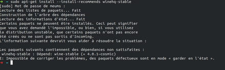

      J'ai suivi la totalité du guide d'installation, sans succès, je pense très clairement l'avoir mal faite mais impossible de savoir comment récupérer mes erreurs : /
      Voici quelques screens qui j’espère pourront t'aider ;

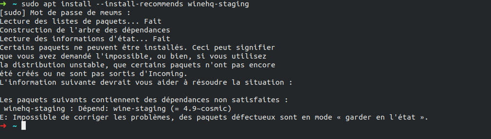

    2. Reivax962 Messages postés 3742 Statut Membre 1 011
      Pour les problèmes de dépendances, je ne suis pas assez calé, il faudra voir avec quelqu'un de plus doué.
      Par contre je ne comprends pas pourquoi tu as effectué cette commande,
      sudo apt-get install winehq-stable
      Tu n'en as pas besoin pour Lutris, il me semble, et je ne l'ai pas vu dans la doc d'install.

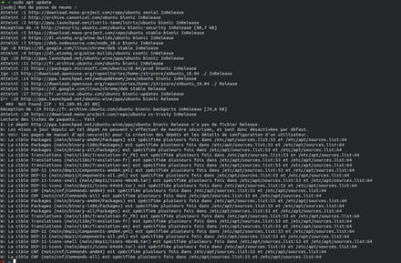

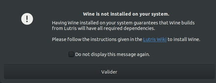

    3. AkaMeums Messages postés 8 Statut Membre 2
      Lutris me demande d'installer Wine mais impossible, je ne sais que faire..
      Un simple apt-get update me donne ça :
      Je suis perdu là..

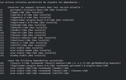

      Mais rien à faire le wine --version je fonctionne toujours pas.. :/
      J'ai j'essaye d'installer Wine, voici le message :
    4. Reivax962 Messages postés 3742 Statut Membre 1 011
      Je ne suis vraiment pas un pro de la gestion des dépendances.
      Ceci dit, j'essaierais ces deux choses :
      Pour mettre à jour tous les paquets installés
      sudo apt-get update
      sudo apt-get dist-upgrade
      Pour essayer de réparer les dépendances
      sudo apt-get install -f

    5. jns55
      Il faut virer ce ppa de winehq et installer la version de wine qui se trouve dans les dépôts de Canonical.
      Après avoir retiré le ppa :
      sudo apt update
      puis
      sudo apt install wine
  4. AkaMeums Messages postés 8 Statut Membre 2
    Voilà le message de Lutris :
