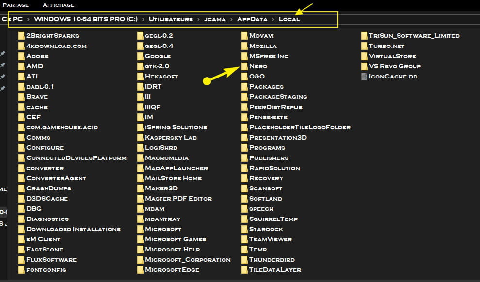

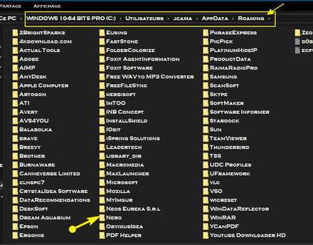

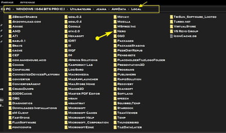

Si le site est inaccessible, tu peux toujours essayer la solution #5 ou 7 du lien...car et d'après ce que tu as écrit plus haut , tu aurais déjà fait du "ménage" manuellement et il se peut que ce soit uniquement les fichiers cachés qui posent problèmes

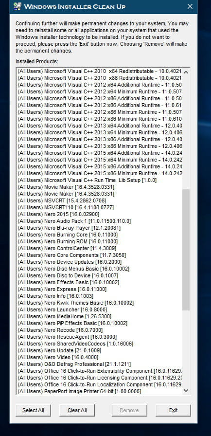

Édit >> Perso j'ai également Nero et il y a des fichiers cachés en grands nombres inaccessibles sans l'outil préconisé..
Attention ... >> Il faut supprimer uniquement les lignes Nero et rien d'autre en sélectionnant les lignes puis >> Remove et Exit pour sortir
Voir mon image écran ci-dessous

2►Ouvrir les fichiers cachés de Windows et supprimer tout ce qui est Nero

5►Utiliser à nouveau l'outil que je t'ai communiquer plus haut à savoir Windows Clean Utility ....et supprimer toutes les lignes Nero
