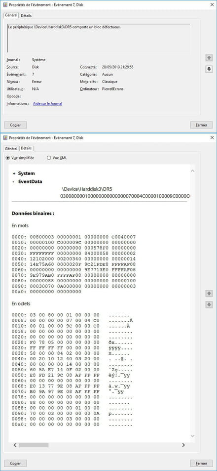

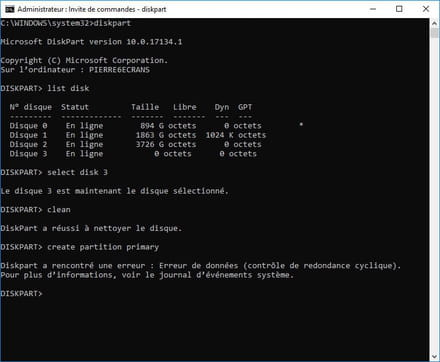

Ci-joint copies écran de :
1. l’invite de commande
2. jounal événement résumé et détail

J’avais 2 disques durs montés en Raid sur un boitier réseau Nas
J’ai sorti les deux disques et je souhaite les installer en simple disque externes dans des boitier USB.
Impossible e les initialiser avec aucune procédure, il ne montent pas et ne sont pas visibles.
J’ai fait l’essais avec un disque comme avec l’autre depuis le panneau gérer les disques pour les identifier.
Puis avec cmd en mode administrateur
Avec DISKPART
Tout se déroule normalement jusqu’au moment ou je lance :
create partition primary
J’obtiens cette erreur et je ne peux aller plus loin quelque soit le disque essayé Réponse de l’invite de commande :
Diskpart a rencontré une erreur : Erreur de données (contrôle de redondance cyclique).
Pour plus d’informations, voir le journal d’événements système.
Pouvez-vous m’aider.
Merci par avance

Malheureusement l'erreur de redondance cyclique peut indiquer que le disque est endommagé ou qu'il va bientôt échouer.
Nous vous conseillons d'analyser le disque avec les tests Générique Court et Générique Long du logiciel de diagnostic Seatools bootable :
https://www.seagate.com/fr/fr/support/downloads/seatools/
Bien cordialement,
@traderpierreBonjour traderpierre,
Si le disque fait des bruits semblables à ceux qui sont sur le lien suivant, il vaut mieux ne plus l'utiliser et chercher un laboratoire de récupération de données.
Voici le lien : http://datacent.com/hard_drive_sounds.php
