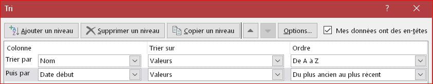

Tu peux faire un tri par nom (1er niveau de A à Z) puis date (2eme niveau - du plus ancien au plus récent).
Le rang est alors donné par la formule =NB.SI($A$2:$A2;A2) en C2 et tirée vers le bas.

1ere solution, la plus visuelle, faire un TCD à partir de ton tableau en mettent les noms en 1er colonne du TDC et les dates en 2eme colonne et en faisant grouper la colonne Date par jour uniquement ou bien par jour et année
2eme solution en premier trier le tableau par nom et par dates croissantes
Dans la 3eme colonne en C2 mettre la formule =NB.SI(A$2:A2;A2)
Cdlmnt
Via
