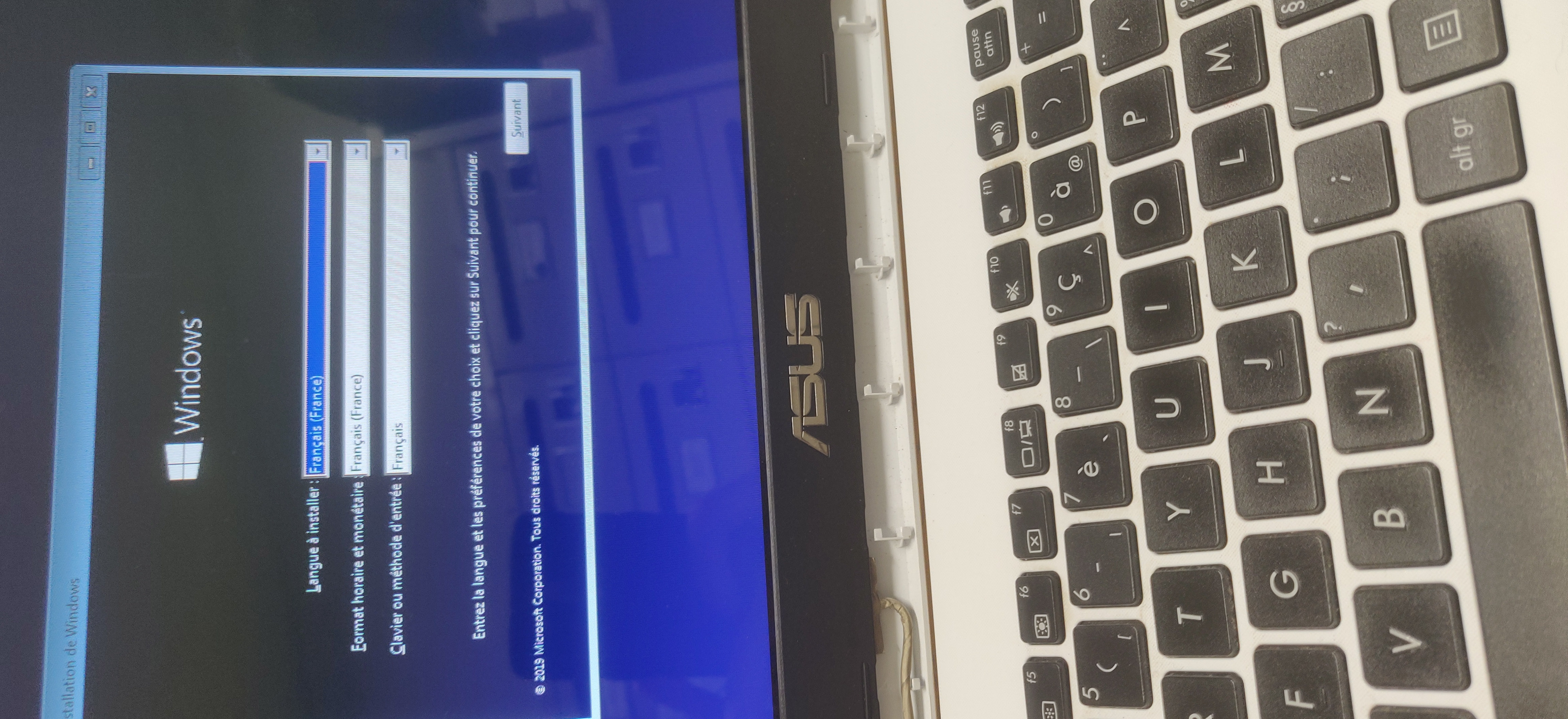

Même résultat avec cette façon de faire la clef USB. Voilà une image :
https://www.zupimages.net/up/19/22/r3kl.jpg
Mais c'est bon, cliquer sur Suivant et là il y aura l'option
Réparer l'ordinateur -
