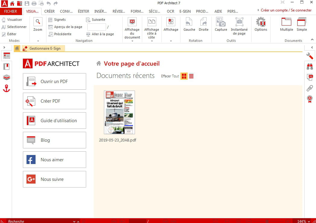

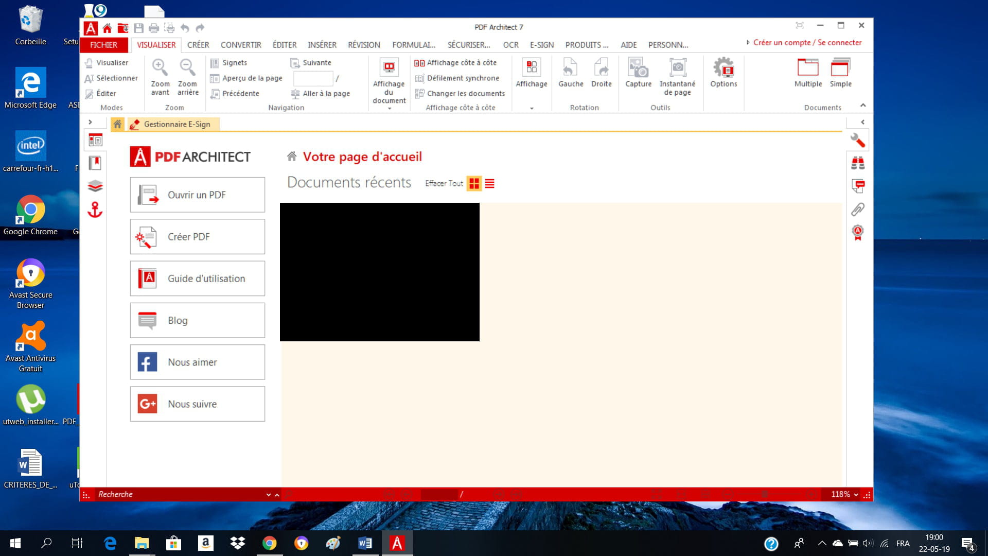

Je rencontre un problème d'affichage avec certains logiciels ( notamment Utorrent et PDF Architect ) : l'intérieur de la fenêtre de navigation est flou, comme si l'ordinateur faisait une mauvaise mise à l'échelle ( mais j'ai vérifié, ce n'est apparemment pas le cas ) des idées pour remédier à cela ?
( Je joins une capture d'écran sans savoir si le problème sera visible )

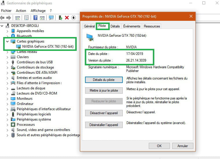

Va dans le gestionnaire de périphériques (Clic droit sur le bouton Démarrer]
Puis va sur → Cartes graphiques.
Tu en as peut-être 2 car tu as un portable reconnaissable à l 'icône batterie et l 'icône réseau Wifi.
Double clique sur Nvidia par exemple et sélectionne l 'onglet Pilote
Note la date du pilote
Note la version du pilote

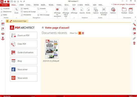

En comparaison de ta capture d 'image de PDF Architect 7
