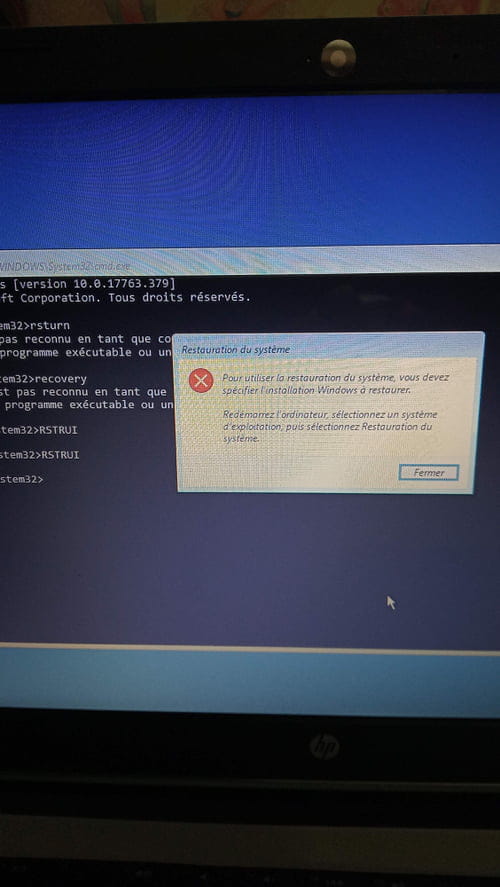

re
sur mon W10, j'ai la même chose que sur ta capture d'écran et quand je tape RSTRUI et que je clique sur ENTER, la restauration système s'ouvre et je peux choisir 1 point de restauration
apparemment ça ne fonctionne pas sur ton pc...

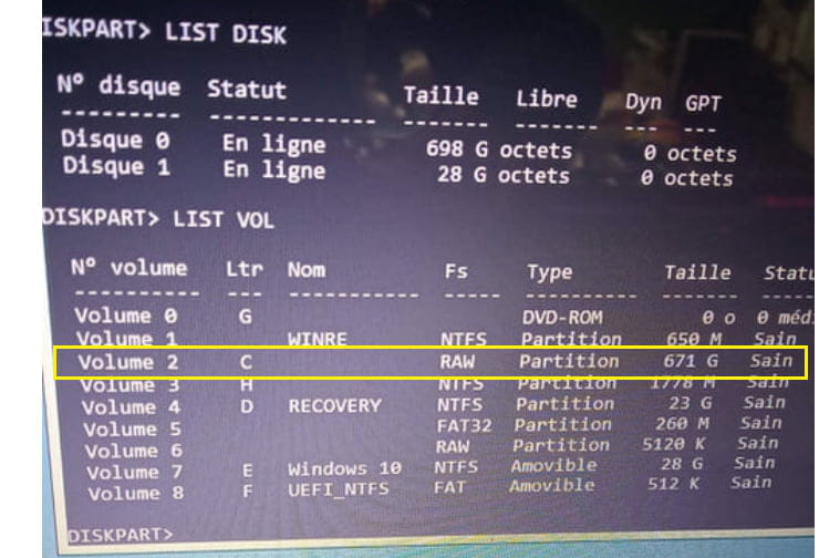

Cagoules-moi Messages postés 95 Statut Membre 9

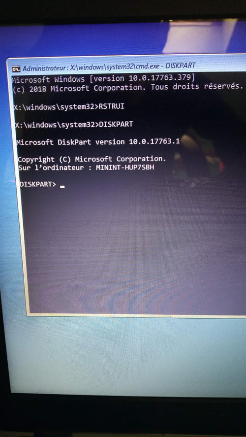

Chez-moi la commande rstrui.exe ne fonctionne pas non plus.
Par contre le disque est peut être passé en RAW, sous l'invite de
commandes, taper ce qui suit:
diskpart
list disk
list vol

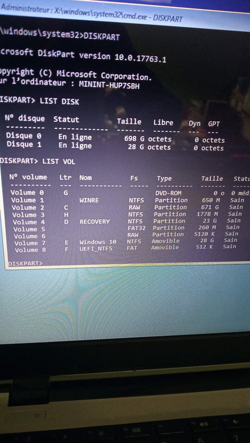

billmaxime Messages postés 50722 Date d'inscription   Statut Contributeur Dernière intervention   6 067
re
tu as bien le DD (le C:\) qui est en RAW
tu peux regarder cette page pour utiliser Tesdisk pour récupérer le DD >> https://www.cgsecurity.org/wiki/TestDisk_Etape_par_Etape

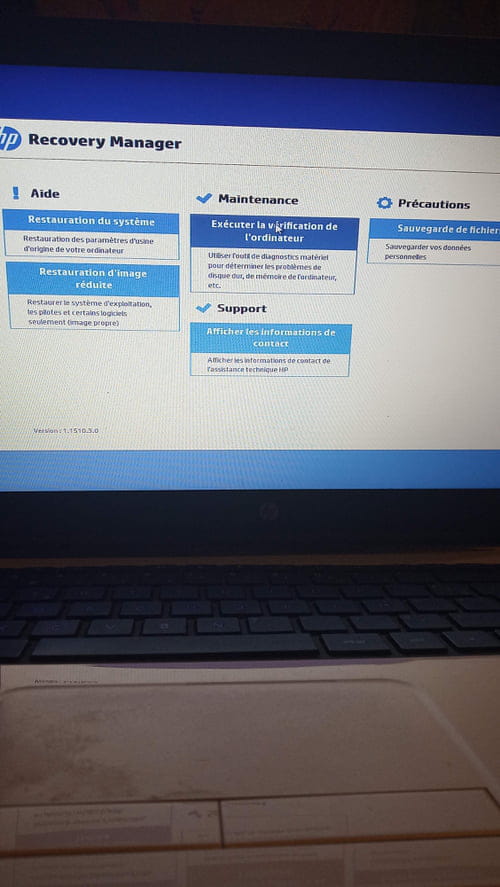

comme tu n'as rien a sauvegarder, restaure ton pc en sortie d'usine via la partition "recovery"
regarde cette page >> https://www.commentcamarche.net/faq/20792-restaurer-un-ordinateur-hp-a-son-etat-d-usine#restaurer-sans-les-dvd-de-restauration

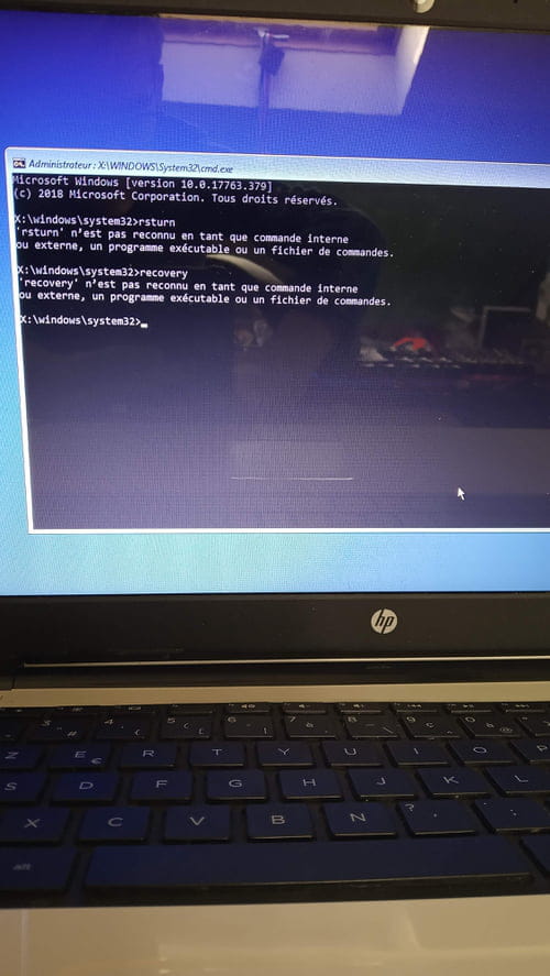

dans ta capture d'écran, je vois que tu as tapé RSTURN à la place de RSTRUI
de ce fait, ça ne peut pas fonctionner pour t'ouvrir la restauration système
tape la bonne commande et regarde ce que ça donne

si tu cliques sur F11 au démarrage du pc, ça t'amène sur la partition recovery ou pas?

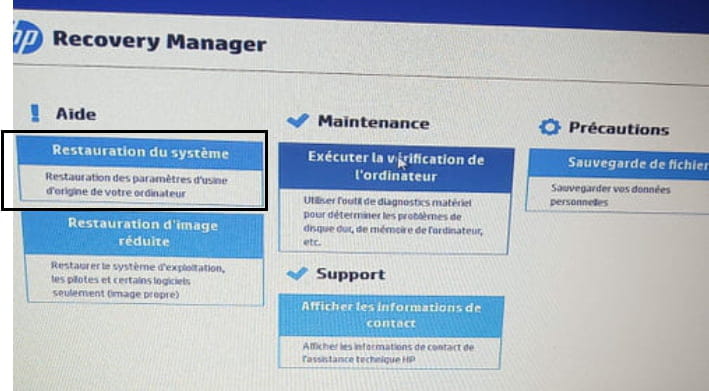

re
clique sur "restauration du système", et ne conserve pas les fichiers

Timoteil Messages postés 220 Statut Membre
Bah nn c'est bon là j'installe Windows 10 et c'est enfin finit ce malheur vous êtes les meilleurs

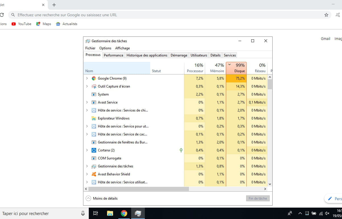

Encore merci xD j'ai installer windows 10 famille tout fonctionne a merveille j'ai bien mes 8gibde RAM installer mais mon de est a 100 tout le temp a cause de plein d'hôte j'ai enlever Sysmain et ça change rien
salut
quitte tous tes programmes en cours
dans Cortana (la loupe) tape CMD
dans le résultat de la recherche, clique droit sur CMD >> exécuter en tant qu'administrateur
dans la fenêtre qui s'ouvre, tape-copie/colle cette commande et clique sur ENTER
Dism /Online /Cleanup-Image /RestoreHealth
re
c'est Chrome qui consomme la ressource
fait 1 test avec Edge
