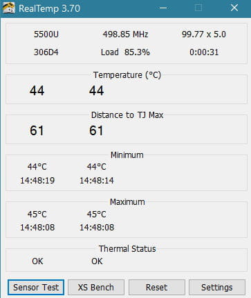

    Installe "Real Temp" ou "Coretemp" pour Monitorer la température de l'ordinateur.
    Voir à combien monte la température de l'ordinateur lors de son utilisation. Celle-ci ne doit pas dépasser les 60 degrés Celsius. Si possible joindre au message une capture d'écran du logiciel.

    Pour la température pareil, il n y a pas d'anomalie

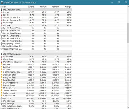

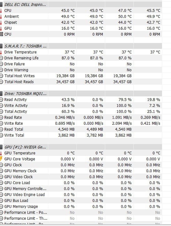

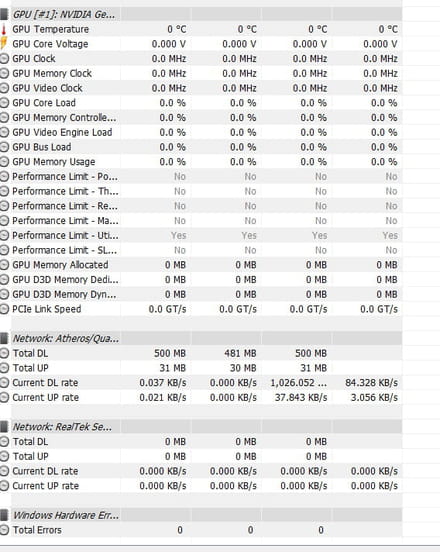

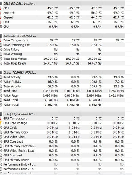

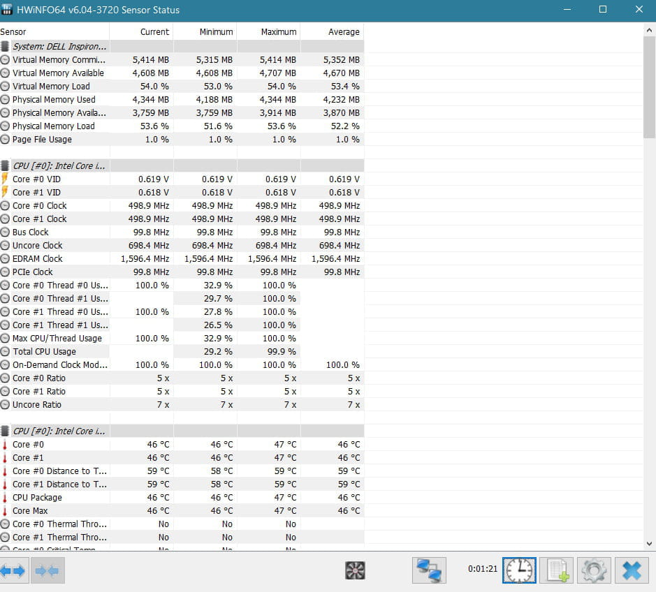

      Tu peux installer HWinfo : https://www.malekal.com/hwinfo-surveiller-le-materiel-de-son-pc/
      et donner toutes les captures des sensors pour voir.

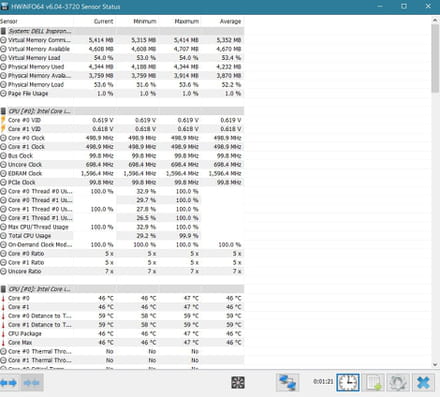

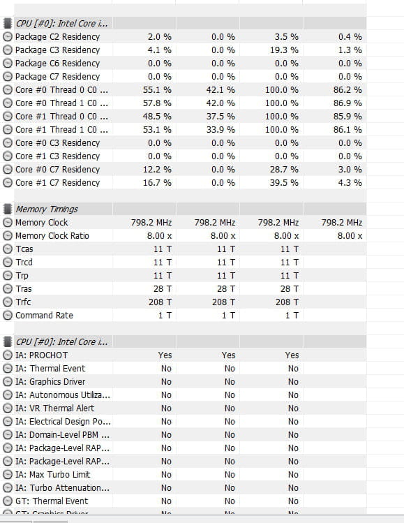

  7. See_9845 Messages postés 7 Statut Membre
    Voici les captures des capteurs:
    il y acertainesavec 0 cela veux dire qu'il n y a pas de capteur ou donnée non collectée sur le capteur ou simplement le composant ne fonctionne pas?
    1. Malekal_morte- Messages postés 178136 Date d'inscription   Statut Modérateur, Contributeur sécurité Dernière intervention   24 712
      Peut-être que le logiciel ne parvient pas à lire les données des capteurs.
      Ca peut arriver selon le chipset etc.
      Du coup, ça n'aide pas, du moins rien d'anormal.
      Côté Logiciel rien de spécial.
      Faudrait voir en démarrant sur un live CD Ubuntu, si ça rame aussi c'est matériel mais comme ça je vois pas où.
