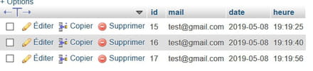

Bonjour, j'ai besoin de votre aide pour savoir comment créer un tableau avec plusieurs dates et heures d'ouverture. J'ai une table MySQL avec les champs suivants : mail, date et heure qui se remplie grâce à la page "requete.php". J'aimerais donc savoir comment afficher deux ou plusieurs lignes remplie par cette page car quand je fait
<?php echo $userinfo['date'];?>
ou
<?php echo $userinfo['heure'];?>
cela m'en affiche qu'une.

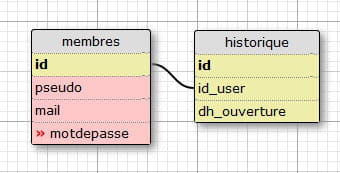

  1. jordane45 Messages postés 30427 Date d'inscription   Statut Modérateur Dernière intervention   4 833
    Voici ce que je te propose :
    Pour la bdd :

    3. jordane45 Messages postés 30427 Date d'inscription   Statut Modérateur Dernière intervention   4 833
      Que veux tu dire par
      juste link les deux bases de données
      Car c'est déjà le cas...il y a bien un lien (une jointure) entre les deux tables.... le lien.. c'est l'id de l'utilisateur (dans le code et la structure de table que je t'ai donné )
      Pour un gain de performance, il est préférable de faire des jointures sur des "nombres" plutôt que sur des chaines de caractères....
      De plus, imagine que l'utilisateur décide de changer d'adresse mail.... il te faudra aller la modifier dans toutes tes tables ( au risque d'en oublier....) alors que là.. tu n'auras qu'à la changer que dans une seule table.
      J'ai, de plus, un peu de mal à comprendre ce que tu essayes de faire avec ton utilisation des variables de session ET le passage du mail via l'url.....
      Les informations de l'utilisateur étant déjà en variables de session....et vu que, dans ton code, tu ne laisses la possibilité à l’utilisateur de ne modifier/voir que SES informations ... pourquoi ???
      Seule les variables de session suffisent à ce moment là...
      Afin de t'aider à faire la présentation de ton projet à ton jury et pour faciliter sa phase de conception / écriture du code... je t'invite forment à arrêter de coder quelques temps pour prendre le temps de rédiger
      1 - un cahier des charges de ce que tu souhaites réaliser ( les grandes lignes de ce que tu souhaites obtenir... comme le nom des page et une description de leur fonctionnement )
      Puis :
      2 - Découper ce cahier des charges en cahier des spécificités fonctionnelles ( en gros, pour chaque page, tu expliques le fonctionnement, comment elles sont composées ( les boutons, les liens, les champs qu'il faut remplir........) et d'où proviennent les données ( de quelle table... les données sont liées par rapport à quel champ...etc... ) et quelles sont les conditions à respecter ( est-ce que l'utilisateur doit être connecté, si oui, de quelle(s) informations le concernant j'ai besoin .... )
      Une fois ce travail réaliser , non seulement tu auras déjà rédigé 95% de ton rapport...., mais en plus tu seras plus à mème de structurer ton code et d'expliquer son fonctionnement....
  2. jordane45 Messages postés 30427 Date d'inscription   Statut Modérateur Dernière intervention   4 833
    Bonjour il faut que tu fasses une boucle mais sans voir ton code il nous sera difficile de t'en dire plus
      Tu utilises PDO... très bien.
      Donc deux possibilités :
      Soit tu stockes le résultat de ta requête directement dans un ARRAY (sur lequel tu devras boucler ensuite)
      $userinfo = $requser->fetchAll(); //stocke le resultat dans un array
      foreach($userinfo as $R ){
        echo  $R['mail'];
      Soit tu boucles sur le résultat de ta requête directement.
       while ($userinfo = $requser->fetch() ){
           echo  $userinfo['mail'];
      Au passage, je t'invite fortement à lire (et à appliquer) le contenu de ces deux liens dans tes devs :
      https://forums.commentcamarche.net/forum/affich-37584947-php-gestion-des-erreurs-debogage-et-ecriture-du-code
      https://forums.commentcamarche.net/forum/affich-37584941-php-pdo-gerer-les-erreurs

     $bdd->setAttribute(PDO::ATTR_DEFAULT_FETCH_MODE, PDO::FETCH_ASSOC);
    } catch(PDOException $e) {
        die('Erreur : ' . $e->getMessage());
    if(isset($_GET['mail']))
        $getmail = $_GET['mail'];
    	$requser = $bdd ->prepare('SELECT * FROM dhouverture WHERE mail = ?');
    	$requser->execute(array($getmail));
    	$userinfo = $requser->fetch();
    	<html>
    		<head>
                <meta charset="utf-8" />
                <link rel="stylesheet" href="css/infos.css" />
                <link rel="icon" href="css/images/cadenas.ico" />
    			<title>Cadenas Connecté | Infos</title>
    		</head>
    		<body>
    			<header> <!-- Entête -->
    				<div id="menu">
    					<img class="logo" src="css/images/cadenas.png">
    					<h2>- CADENAS CONNECTÉ -</h2>
    					<div id="nav">
    						<?php
    							if(isset($_SESSION['mail']) AND $userinfo['mail'] == $_SESSION['mail'])
    								<a href="infos.php?mail=<?php echo $_SESSION['mail']; ?>">INFOS</a>
    								<a href="profil.php?mail=<?php echo $_SESSION['mail']; ?>">PROFIl</a>
    								<a href="editionprofil.php">ÉDITER MON PROFIL</a>
    								<a href="deconnexion.php">SE DÉCONNECTER</a>
    							<?php
    							else
    								<a href="accueil.php">ACCUEIL</a>
    								<a href="inscription.php">INSCRIPTION</a>
    								<a href="connexion.php">CONNEXION</a>
    							<?php
    					</div>
    				</div>
    			</header>
    			<h1><?php echo $userinfo['pseudo']; ?></h1>
    			<section class="contenu"> <!-- Contenu -->
    			</br>
    			<?php $userinfo = $requser->fetchAll();
                foreach($userinfo as $R ){?>
                <?php echo $R['date'];
                      echo $R['heure'];
    			</section>
        	</body>
     	</html>
     	<?php

      par contre.. je ne comprend pas comment tu peux avoir plusieurs fois la même adresse mail dans ta table ?
      Ce sont les heures de connexion ??
      Dans ce cas, tu dois séparer en deux tables...
      - Une table user ( id, nom, prenom, pseudo, email ... )
      - Une table historique (id, id_user, dateheure ) //aucune utilité de faire deux champs distincts pour la date et l'heure.. autant utiliser un datetime ou un timestamp..

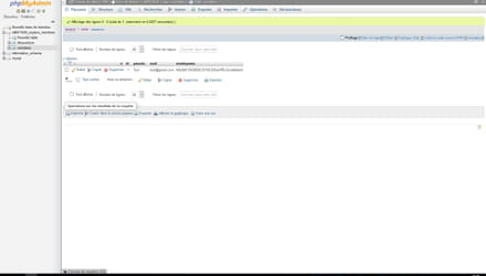

    2. NyriaOff Messages postés 20 Date d'inscription   Statut Membre Dernière intervention
      Pour tout dire c'est un projet en STI2D où l'on doit faire un cadenas connecté, l'utilisateur déverrouille le cadenas grâce à une application et envoie en même temps la date et l'heure d'ouverture avec une adresse e-mail entrée à la première utilisation de l'application. Je dois donc faire le lien entre la table "dhouverture" qui contient l'adresse mail entrée dans l'application et la table "membres" avec l'email d'inscription sur le site.
      Tu as donc deux tables....
      Il serait bien de nous montrer le structure de ces deux tables....
    4. NyriaOff Messages postés 20 Date d'inscription   Statut Membre Dernière intervention
