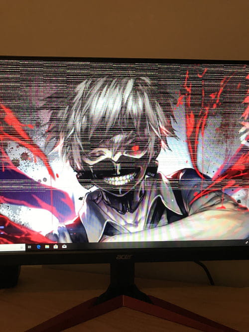

J’ai reçu mon pc dans la mâtiné et je l’ai installer tout allait bien j’ai même plus commencer à jouer à fortnite, cependant d’un coup mon jeu a crash et des petits traits horizontaux sont apparus et ne disparaissent pas je ne sais pas quoi faire. Aidez moi svp. Je met ci-joint des photos.
    Vérifie si le câble entre ta tour et ton écran est bien connecté et s'il n'est pas défectueux, sinon cela vient de ta carte graphique.
    1. J’ai déjà vérifier le raccordement mais je ne pense pas que cela vienne de la carte graphique car elle marchais très bien et elle marche encore cependant je ne peux plus lancé fortnite un bide d’erreur s’affiche et cela viendrais apparemment d’un driver défectueux, je ne sais pas quoi faire
    2. Bonjour,
      si justement ça peut totalement venir de la carte mère, tu peux avoir un affichage même avec une carte graphique défectueuse

      Quelles sont les erreurs qui s'affichent ? Quelle est ta carte graphique ?
  2. J’ai une nvidia geforce rtx 2060 et je viens de lire dans un forum que un gars après avoir installer un driver avais des pixels et n’arrivait plus à lancer des en jeu il l’a alors de s’installer et tout est redevenus comme avant m, j’espère que ça vient du driver. Le code erreur qui s’affiche quand je veux la cervelle fortnite est : DX11 feature level 10.0 is required to run the engine
