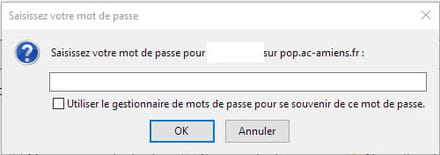

    Autre petite question : je reçois ce message à l'ouverture :
    "Saisissez votre mot de passe pour [identifiant] sur pop.ac-amiens.fr".
    Le mot de passe attendu n'est pas celui que j'ai saisi comme "Mot de passe principal".
    De plus, quand je ferme la boite de dialogue qui a affiché ce message, je peux quand même accéder à mes mails donc j'aimerais supprimer ce premier mot de passe.
    Sauriez-vous comment je peux faire ?

    En effet, le mot de passe principal a été supprimé et il me renvoie toujours le message :
    1. C'est totalement normal, il demande le mot de passe de votre compte de messagerie, il faut cocher la case pour qu'il soit mémorisé par Thunderbird.

  4. Bonjour ChercheJ
    Thunderbird a la capacité d'enregistrer les mots de passe de comptes de messagerie (je ne parle pas de mot de passe principal qui ne sert qu'à autoriser le démarrage de Thunderbird) à condition de cocher la case "Utiliser le gestionnaire de mots de passe" au moment où on lui fourni.
    - Si on ne coche pas cette case, il demandera le mot de passe à chaque connexion.
    - Si on coche cette case, il ne le demandera plus et l'utilisera pour s'identifier sur le compte, sauf si on change le mot de passe du compte sur le serveur. A ce moment là, il faudra lui fournir le nouveau mot de passe à la première connexion et penser à cocher la case en question pour qu'il se souvienne du nouveau.
    Pour voir les mots de passe enregistrés et éventuellement les supprimer, aller à
    Outils / Options / Sécurité / Onglet "Mots de passe" / Mots de passe enregistrés / Afficher les mots de passe / Oui
    Pour que Thunderbird le redemande, il suffit de l'effacer comme indiqué ci dessus ou de changer le mot de passe du compte sur le serveur.
    C'est logique de pouvoir accéder à ses anciens mail sans donner de mot de passe car le mot de passe sert à accéder aux nouveaux mails arrivés sur le compte (ou à en envoyer) afin qu'ils soient téléchargés dans Thunderbird sur le disque dur. Il n'y en a pas besoin pour voir les mails déjà arrivés car il sont stockés dans Thunderbird et il n'y a alors pas de compte à ouvrir.
    J'espère avoir été clair !

      Ce qui me chagrine (encore...), c'est que, comme je l'ai dit dans mes précédents messages, il me demande bien un mot de passe à l'ouverture de Thunderbird mais il suffit que je ferme la boite de dialogue via la croix et je peux accéder aux mails.
      Alors question que je me posais : à quoi sert ce mot de passe ? Vous venez de me donner une réponse, merci.
      J'ai bien suivi le chemin : "Outils / Options / Sécurité / Onglet "Mots de passe" / Mots de passe enregistrés / Afficher les mots de passe" et je n'ai aucun de mot de passe qui s'affiche malgré le fait qu'il m'en demande un à l'ouverture.
