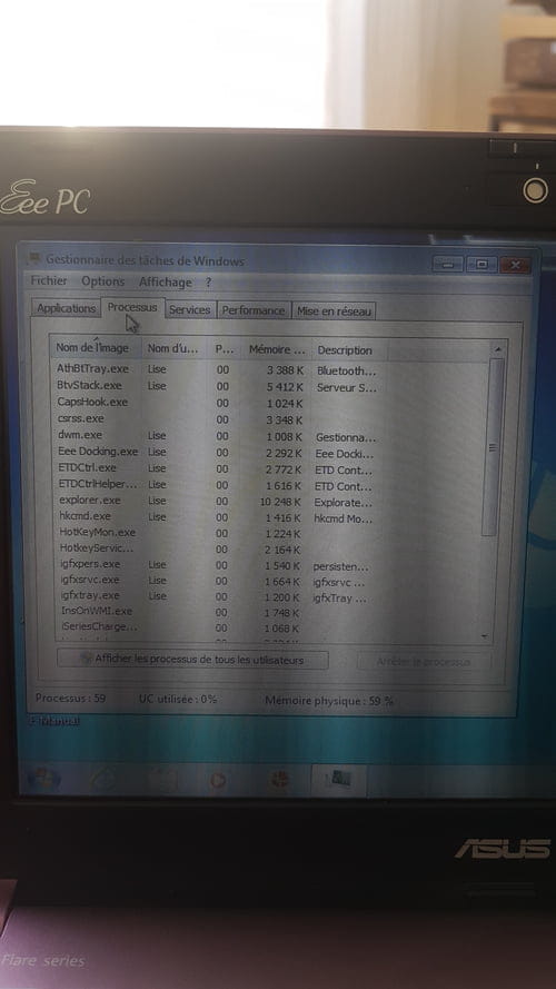

    salut
    tu as regardé l' utilisation de ta RAM dans le Gestionnaire des tâches
    et l' utilisation du processeur
    à+

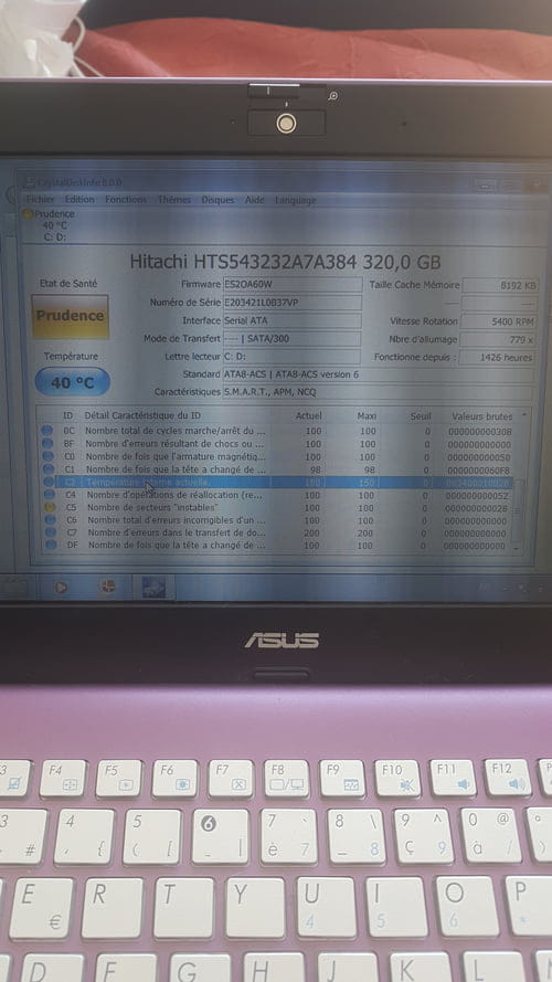

    1. slt
      pour savoir si ton disque est endommager installe "crystaldiskinfo"
      https://www.commentcamarche.net/telecharger/utilitaires/6735-crystaldiskinfo/
      faut que tout soit BLEU, si c'est jaune ou rouge c'est qu'il y a un problème.
      fait une analyse mémoire et lit le rapport pour savoir si elle est saine.
      1. Impossible de télécharger pc trop lent. Ne charge pas les pages internet... ????
      2. télécharge le sur un autre pc
      3. Il y a le point C5 nombre de secteur "instables" en orange..
      4. 40 secteurs
      5. va falloir changer de disque dur
    2. bonsoir , si c'est probablement aussi lent que avant la réinitialisation c'est que la mémoire interne est probablement naze, le disque dur doit avoir un sérieux problème
      1. Merci d'avoir pris le temps de me repondre !
    3. Quelque chose vous semble bizzare ?
        question utilisation processeur et mémoire , c' est bon = pour un Windows Starter
        pour les processus , il faut toujours cliquer sur Mémoire utilisée pour classer du plus important au moins important en utilisation
