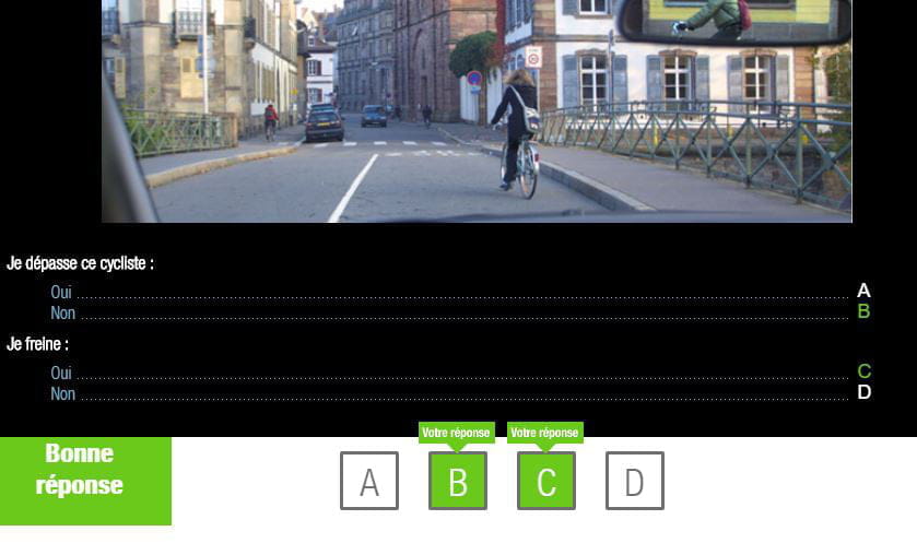

Je suis actuellement entrain créer un mini QCM.
Je dispose d'une image ou vidéo, et d'un label dans ma question avec plusieurs choix possible comme réponse à cliquer sur les 4 gros boutons carrés.
Au final les bonnes réponses seront affichées en vert ou sinon en cas de mauvaise réponse le bouton carré s'affichera en rouge.
voir image exemple:
Je souhaiterai également faire une session de 10 questions totalement aléatoire puis une autre session de 10 questions ainsi de suite (Random).
C'est possible de faire cela?
Je ne trouve pas le bon code en vb.net adéquat à mon projet.
Merci de votre compréhension.

    Une remarque sur l’ergonomie, d’instinct j’aurais eu envie de cliquer sur le « A » à côté de « Oui » et pas sur le bouton en bas.
    1. yannel777 Messages postés 161 Statut Membre 35
      bonjour ,
      oui je code en windows form
      je voulais reproduire la méthode comme le questionnaire du code (de la route)
      voir exemple:
      mais par contre au niveau des question je le personnaliserais

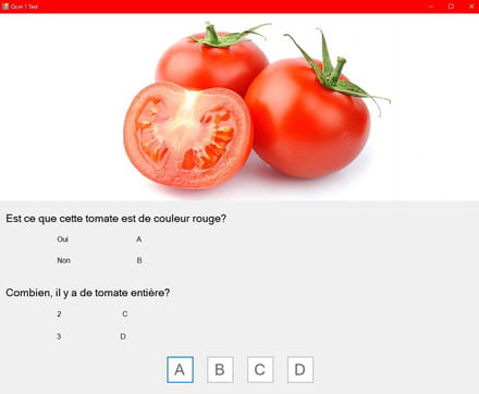

  2. Utilisateur anonyme
    Ok et c’est toujours un jeux de 2 questions?
    Ou il peut y envoir 1 seule avec 4 propositions ?
      c'est jeu de 2 question avec 4 proposition possible et au moins 2 bonnes réponses possibles.
      mais il peut aussi y avoir 1 question avec 2 propositions possibles et 1 bonne réponse :)

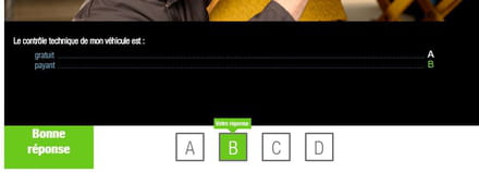

      Exemple 1
      Exemple 2:
      Merci de votre compréhension. :)
