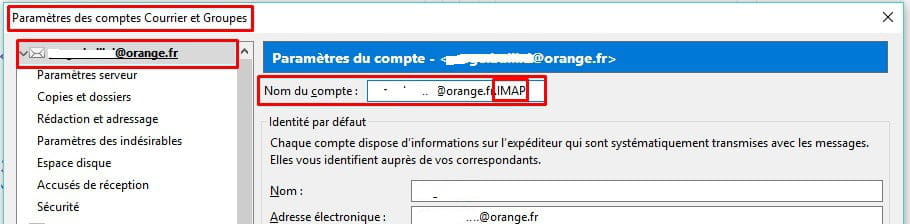

    2. Le chemin qui commence par "?", c'est dans la barre de menus qu'on le trouve en appuyant sur Alt pour la faire apparaitre. Je conseille de l'afficher en permanence en faisant un clic droit dans une zone vide du haut de l'écran et cocher la case "Barre de menus".
      Concernant le nom du compte, non, tu n'as pas compris. Il ne s'agit pas de modifier l'adresse mail mais ce qui figure dans la zone "Nom du compte" comme indiqué ci-dessous :
