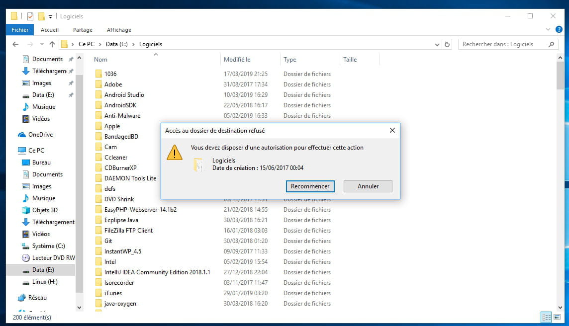

Je joins deux fichiers pour illustrer mon propos.
J'ai un dossier Logiciels dans lequel je n'arrive pas à créer ou supprimer des dossiers / des fichiers, même en mode admin, alors que je dispose de tous les droits. Je ne comprends pas pourquoi ? Et je suis très embêté car c'est dans ce dossier que je mets tous mes logiciels.
Je précise que les droits ont été modifiés suite à l'installation d'un anti-virus.
Merci pour beaucoup votre aide !

  1. Bonjour ,
    " Je précise que les droits ont été modifiés suite à l'installation d'un anti-virus. "
    Supprimez l'antivirus en question (Windows 10 à déjà un antivirus suffisant).
    1. Salut MPMP10, merci pour ta réponse. Je ne souhaite pas désinstaller mon anti-virus qui me permet, entre autre, de faire le ménage dans mes programmes. Par ailleurs, même si je désactive l'anti-virus, le problème persiste. Je ne pense pas qu'une désinstallation me redonnera les droits sur ce dossier.
    2. Mais je pense que tu touches un point essentiel à mon problème : l'anti virus est installé à la racine de ce dossier, je pense que pour des raisons de sécurité il a dû verrouiller les droits. Du coup je vais essayer de le réinstaller dans un dossier à part pour voir.
  2. Modérateur
    S'il y a des applications installées dans ce dossier, désinstalle les depuis le panneau de configuration > programmes et fonctionnalités.
    Ensuite essaye de supprimer le dossier en mode sans échec :
    Sinon tente ces solutions : https://www.malekal.com/suppression-dossiers-impossible-acces-refuse/
    1. Salut Malekal, bien vue pour le mode sans échec ! Ce qui est pénible c'est qu'il s'agit justement du dossier où sont installés tous mes logiciels. Tout désinstaller / réinstaller risque d'être fastidieux. Du coup je vais essayer, comme je l'ai dit plus haut, de désinstaller l'anti virus qui est à la racine de ce dossier, réattribuer les droits admin / utilisateurs pour voir si ça marche.
    2. Modérateur
      @licornedargentMais pourquoi tu veux supprimer complètement ce dossier ?
      Si c'est le dossier Program Files que tu as renommé/déplacé, tu ne pourras pas le supprimer entière et ça n'a pas grand intérêt.
      Il y a des composants Windows dedans donc ne pas le supprimer.
    3. Ce n'est pas le program files. Windows est installé sur un ssd de petite capacité et mes logiciels sur un autre disque dur.
    4. Modérateur
      @licornedargentPourtant il y a WindowsApps et compagnie, donc tu ne pourras pas le supprimer.
  3. Contributeur
    Et quel intérêt d'installer des logiciels autre que dans C:\Program Files. Le jour ou tu format la partition C: ou que tu réinstalles Windows tes logiciels dans D:\Logiciels ne fonctionneront plus. C'est bon pour des versions portables mais pas pour des versions installables avec les keys dans regedit.
    1. Oui bien sûr, mais windows est installé sur un ssd de petite capacité, d'où le disque secondaire avec mes programmes. Mais peut-être que je me trompe dans mon architecture.
  4. Okay, du coup grâce à votre aide, j'ai pu reprendre le contrôle de ce dossier. J'ai isolé l'antivirus qui avait été installé par erreur à la racine et je l'ai installé dans un autre dossier dédié.
    Merci beaucoup pour votre support, je passe au pb suivant, sujet résolu !
