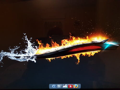

    tu peux poster 1 capture d'écran quand tu as ce message >> Après le logo HP une fenêtre bitdefender s'ouvre et me demande un scan.

    1. Sniperbreizh29_ Messages postés 18 Statut Membre
      Et voilà

    je vois l'icône de Bitdefender dans la barre des tâches, mais pas de message qui demande faire 1 scan...
    si tu cliques sur l'icône, que ce passe t-il?
      Sur les icônes ils me demandes quel disque dur je veux scanner, quel type de scan perso ou rapide, mozilla il me demande de l installer, et sur marche arrêt "arrêter l'ordi ou redémarrage". quand je redémarre çà recommence. Sur le disque il m'envoie sur l'invité de commande mais je ne peux rien faire
