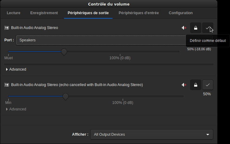

'lut,
je suspecte juste la sortie HDMI d'être la sortie son par défaut.
Pour être sûr quant à l'interface qui te sera affichée je te propose de passer par le logicielpavucontrol
Tu peux le chercher tel quel dans le menu de ton environnement de bureau, ou taperpavucontrol
dans un terminal.
Dans l'onglet "Périphériques de sortie" tu trouveras sans doute plusieurs sorties indépendantes, si tu en a une qui correspond clairement à ta sortie non-HDMI, met la en sortie par défaut:

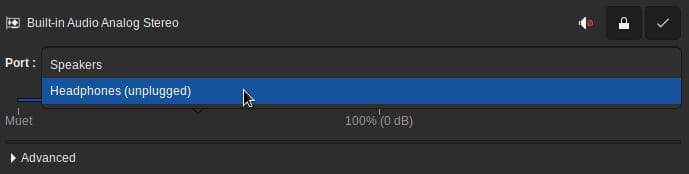

S'il n'y a pas de sortie correspondante, peut-être que changer la sortie physique peut suffire:
En revanche si tu changes fréquemment entre HDMI et haut-parleurs du PC je ne sais pas trop comment ça va se comporter. PulseAudio (le logiciel qui dirige les entrées/sorties son) et le changement de configuration ça a jamais été une joie a gérer. Dans le pire des cas tu refais juste la manip indiquée mais dans l'autre sens pour remettre sur le HDMI.
Merci beaucoup ElementW c'était exactement ça ! Après installation de pavucontrol via le terminal j'ai cherché un peu dans les différents onglets et c'était exactement ça !
Merci encore :)
