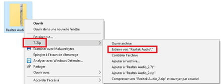

    Télécharge et installe --> 7Zip
    Fais clic droit sur le pilote Chipset --> SOCPackage_Intel_BayT_T100TA_Win81_32_VER112.zip
    Sélectionne --> 7Zip
    Choisis --> extraire vers " SOCPackage_Intel_BayT_T100TA_Win81_32_VER112\"

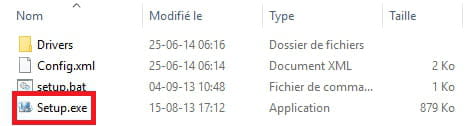

    Va dans le dossier du pilote dézippé
    Lance le setup.exe

    Clic droit sur --> RealtekAudio.zip
    Choisis --> extraire vers "RealtekAudio\"
    Installe-le manuellement.
    Sélectionne le dossier du pilote dézippé --> RealtekAudio

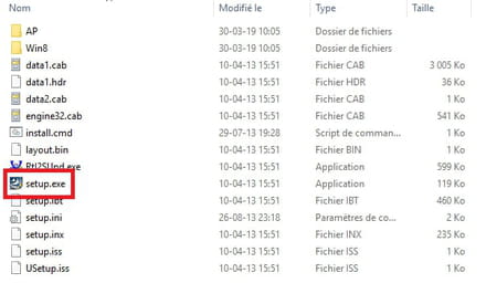

    Essaie ce pilote --> Realtek
    Lance le setup.exe
    1. Ça marche !!!! J'y crois pas !!!! ça marche vraiment !!! j'avais perdu espoir ...merci beaucoup de ton aide !!!!!
