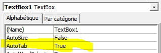

  1. Frenchie83 Messages postés 2254 Statut Membre 339
    Pour se déplacer d'objet en objet, mettez la propriété "AutoTab= true"
    et utilisez le tabulateur.
