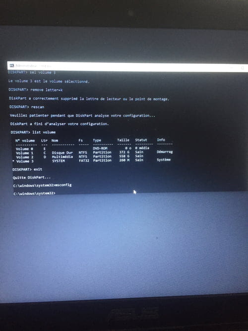

Bonjour ou bonsoir,
Voila, hier j'allume mon ordinateur. Il s'agit d'un ASUS avec windows 10.
Cependant il le problème est que je ne peux pas avoir accès à mon bureau. Je suis actuellement bloqué à mon écran de verouillage. Lorsque je fais entrer j'ai un écran gris avec en bas à droite l'icône réseaux, option d'ergonomie, marche/arrêt.
Lorsque je tapote F8 j'ai le code d'erreur cxc0000225 (Réparation). L'accès à la récupération par f1 et les options de demarrage par f8 ne fonctionnent pas.
J'ai déjà fait le tour de tous les forums je ne trouve rien.
Le mode sans échec ne marche pas. CMD est accessible mais je n'y ai pas vraiment touché par peur de perdre mes données. Ajoutons également que je n'ai pas de cd d'installation (le SE étant déjà integré).
Merci d'avance et bonne journée
