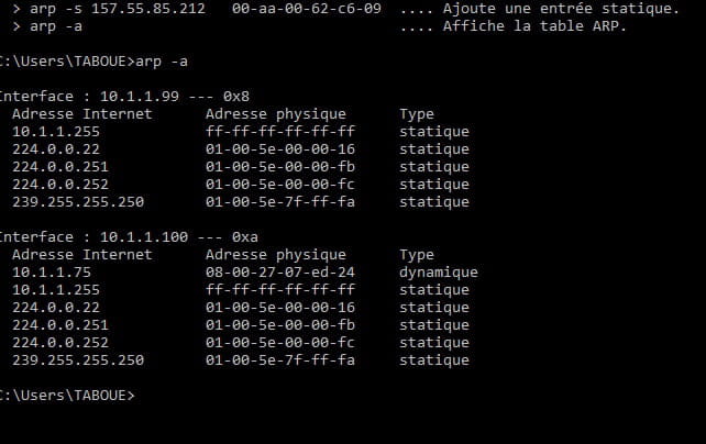

    1. le pc est relier au firewell par un cable reseau croisé connecter sur linterface ETH00. en fait jai tester les deux cartes reseau et tjrs rien a lecran
    2. voici limage du resultat de la commande arp -a
    3. C'est quoi cette 10.1.1.
      100 ?
      Et 10.1.1.75 ?
      Peux tu mettre un IPconfig/all ?
