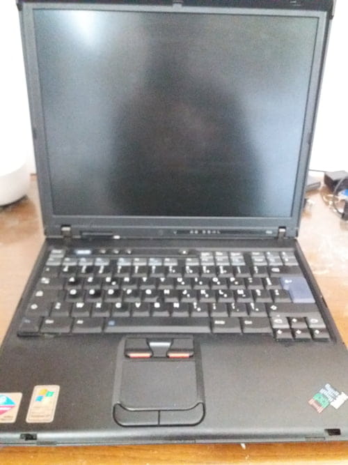

        Voici une photo du PC :

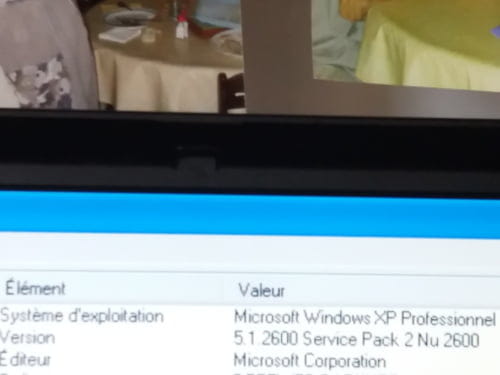

                1. Bonjour, question/réponse (de ma part) à deux balles mais... Ton XP pro est sous quelle version : sp1 sp2 sp3 ?
                  au cas ou, pour savoir clic sur >>démarrer>>exécuter>>sur la boite de dialogue qui s'ouvre tape msinfo 32>>ok ou entrée et dis nous
                  cdlt.
                  1. SP2

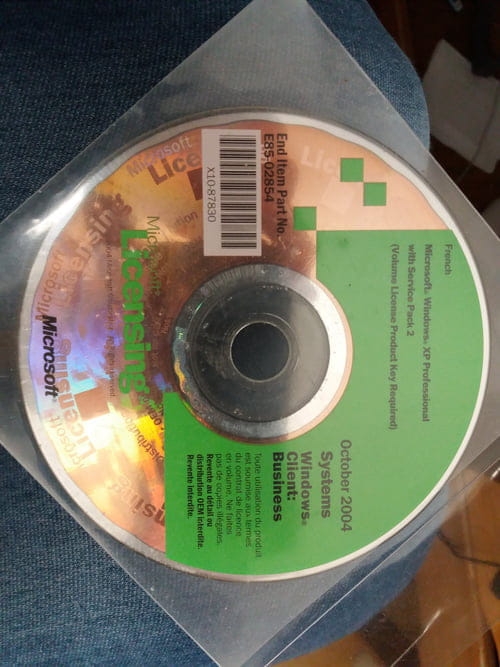

                  2. J'ai le cd d'installation officiel (et pas un vieux truc cracké sur cpasbien)
                    Xp pro
                    5.1 SP2 nu 2600

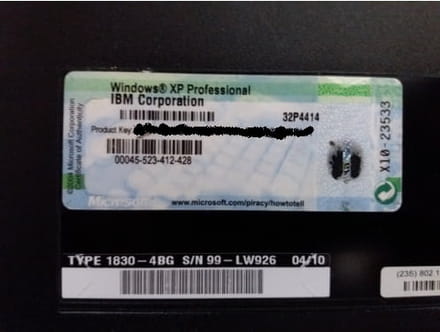

                    Modèle :IBM 1830 4GB
                    Voici les 2 photos :
                    J'ai été absente pendant plusieurs moment donc c'est sympa de continuer à m'aider
                      L 'image de ton message 14 dit que tu as un XP PRO avec le service SP2.
                      Tu devrais vérifier si le SP3 est bien installé comme l 'as demandé e.t au message 11.
                      Sur le Bureau, clique droit sur post de travail puis Propriétés dans l 'onglet Général.
                      Ou Bouton Démarrer, Poste de travail, clique avec le bouton droit puis clique sur Propriétés.
                      Dis nous ce que tu vois.
                      Si le SP3 est absent prends le ici.
                      Voir depuis un autre PC si tu n'y arrive pas.
                      A+

                      1. Non je n'ai que ce CD là :
                        Et il me manque le Contrôleur ethernet, le Contrôleur Réseau et un Contrôleur vidéo compatible VGA

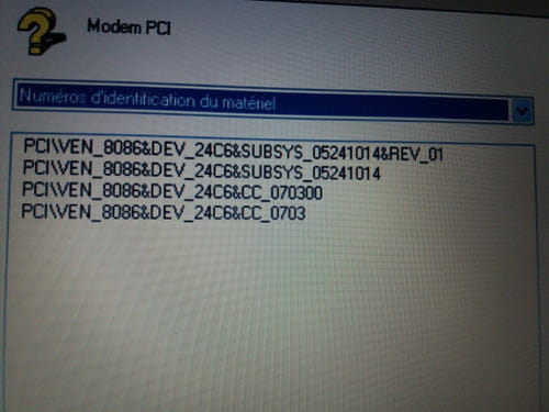

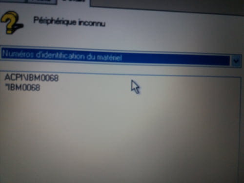

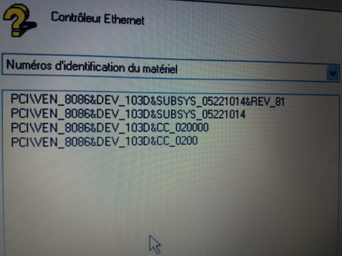

                            Essaie ces 2 pilotes:
                            --> Modem
                            --> Ethernet
                            Pour ces 3 périphériques, donne les no. d'identification de matériel
                            --> Controleur ethernet
                            --> Controleur compatible vga vidéo
                            --> Périphérique inconnu
                            Regarde ceci --> Trouver le numéro d'identification d'un périphérique
                            Poste les no. dans ton prochain message.
