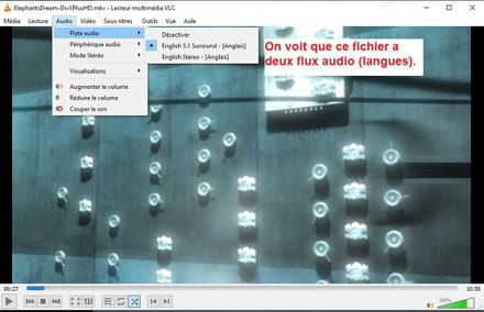

    Emploie d'abor VLC par exemple, afin de déterminer le flux audio (la langue) qu'il te faut. C'est le n° qu'il faut prendre en compte.

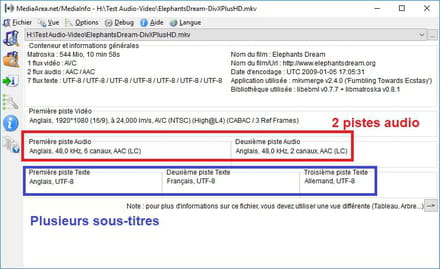

    Ensuite, essaie en utilisant MKVMerge pour supprimer les langues en trop et ne conserver que la langue en français, exemple :
    Je prend un fichier ayant deux flux audio et plusieurs pistes de sous-titres :

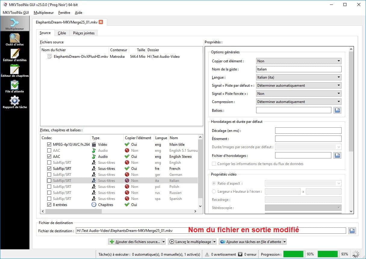

    Je l'ajoute dans MKVToolnix (MKVMerge) puis je décoche les élémnts que je ne souhaite pas conserver :
    On peut modifier le nom en sortie ainsi que son emplacement :

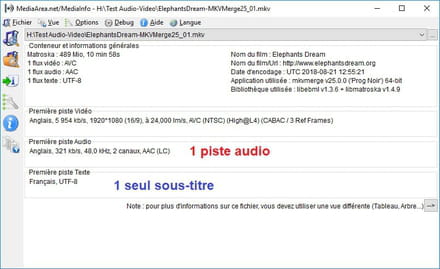

    Au final, j’obtiens un fichier avec un seul flux audio et un seul sous-titre :
    Dans ton cas, supprime aussi les sous-titres si nécessaire c'est à dire si tu n'en n'as pas besoin. Une fois que tu as ton fichier en MKV avec comme seule langue le français, tu pourras le convertir avec Format Factory sans souci.

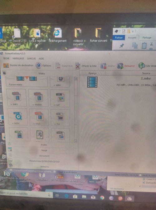

    1. Merci pour ta réponse, par contre je n'ai pas le même écran que toi. Je doit être super archi nulle !
      peux tu me dire où je trouve ce fameux réglage? Je comprend strictement rien. C'est là première fois que je fais ça. Merci à toi
      1. Je viens de faire un essai et en fait VLC me lit en VO, Et c'est Windows média qui me le lit en français. Comment ce fait il?

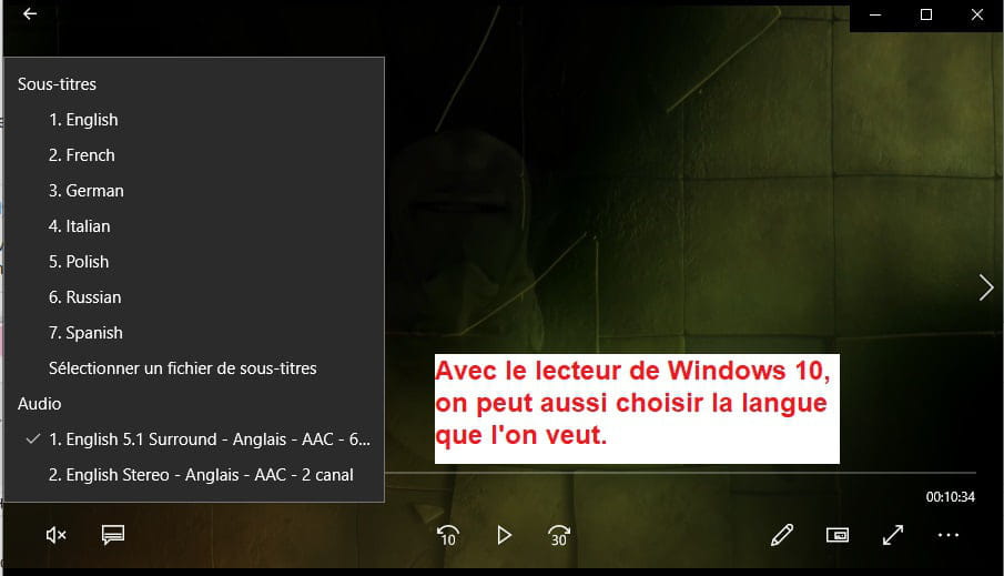

        Concernant l'audio, ça dépend de l'ordre dans lequel elles sont et de comment se comporte les lecteurs.
        Par exemple, si je prend mon même fichier test, VLC et le lecteur de Windows 10 se comporte pareillement :
        Donc si dans VLC c'est le français qui es en 2ème position, en passant ton fichier dans MKVMerge, tu peux supprimer la VO et ne garder que le français. De cette façon, en n'ayant plus que le français comme audio, c'est forcement dans cette langue que ton fichier sera converti avec Format Factory.
