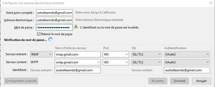

Hotmail, pas de souci .... Bouygues, idem .... mais alors pour Gmail ... mon adresse principale la galère !!!!!
- 1 me dit que mon mot de passe n'est pas bon ! forcément ... je l'avais changé la veille, donc je remets le bon, et là thunderbird me dit que mon mot de passe, pas bon ! donc je vérifie sur google, je rechange pas sécurité, au cas ou .... et thunderbird idem mot de passe pas bon refuse d'inscrire mon adresse !
mais me dit quand même, quand je fais d'autres tentatives, que mon compte est bien dans le FAI, mais pas contre moi je ne le vois pas .... donc je ne peux même pas le supprimer
- 2 que cela ne tienne, je recrée une adresse gmail pour voir ou est le souci et le refais un nouveau compte dans thunderbird ... idem !
Je supprime tous les mots de passe, je remets les bons codes IMAP et SMPT .... et je retourne dans mon cher thunderbird !

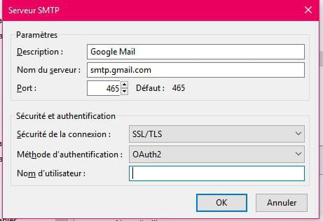

Inscrit sous les adresses gmail, le courrier entrant et c'est tout !!!!!! je ne peux pas envoyer ....
Par contre si je passe sur mon adresse hotmail ... et bien je peux envoyer et le courrier arrive ... devinez ou, chez Gmail !!!!!
voici mes codes .... qui normalement sont bons !!!! ou je deviens folle .... j'ai seulement enlevé mon adresse mail par sécurité pour ici

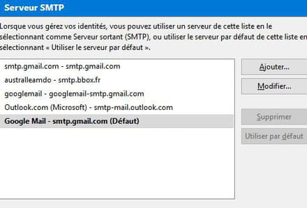

    Ceci dit, ton paramétrage de serveurs entrant et sortants est parfait (à condition que le nom d'utilisateur que tu as effacé par sécurité soit bien ton adresse mail complète.
    Par ailleurs, pour accéder en IMAP à un compte Gmail il faut autoriser l'accès en IMAP à ce compte DANS Gmail
    Si le problème qui subsiste est la non reconnaissance de ton nouveau mot de passe Gmail, ça peut venir de ton antivirus. Lequel ? Essaye de le désactiver au moins temporairement pour voir.

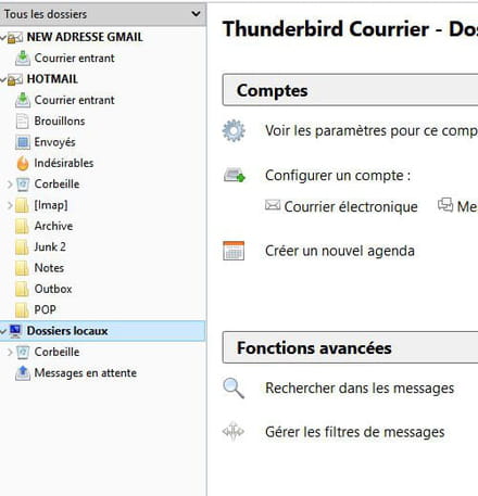

      Moi, ce que je vois dans ta capture, c'est :
      - Un compte NEW ADRESSE GMAIL jamais utilisé.
      - Un compte BOUYGUES jamais utilisé
      - Un compte HOTMAIL avec un tas de dossiers inutiles (ceux qui ont une icône en forme de dossier") qui devraient être sous "Dossiers locaux" ou supprimés
      - Un compte DOSSIERS LOCAUX contenant, entre autres des dossiers Corbeille et messages en attente qui ne devraient pas y être.
      Tu devrais faire un peu de ménage dans tout ça !

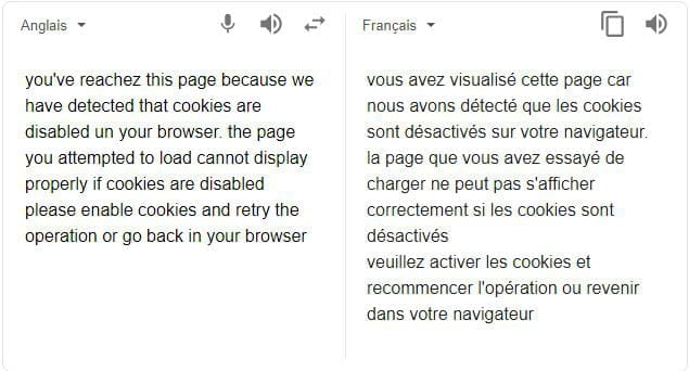

        Connais tu l'anglais ? Le message que tu affiches ne vient pas de Thunderbird. Il vient d'un site Internet que tu as tenté d'utiliser. Son texte traduit raconte ce qui suit :
        " Vous avez atteint cette page (cette page, c'est une page web, celle d'un site Internet (lequel ?) et pas un message relevé par Thunderbird !) car nous avons détecté que les cookies ne sont pas activés dans votre navigateur Internet (Ton navigateur Internet, ce n'est pas Thunderbird mais un autre programme utilisé pour aller sur le web (lequel ?). Il suffirait de le paramétrer pour accepter les cookies pour ne plus avoir ce message) La page que vous essayez de charger ne peut pas s'afficher correctement si les cookies ne sont pas activés. Merci d'activer les cookies et recommencer l'opération ou retournez dans votre navigateur Internet.
        Thunderbird n'a rigoureusement rien à voir avec ce message !
          Oui je parle anglais, mais j'ai traduit par le web, car j'avais peur que trop technique et qu'il me manque certains pointss pour comprendre ! Merci pour la traduction exacte du texte
          Thunderbird n'a rigoureusement rien à voir avec ce message ! la preuve ...
          mon navigateur internet est google chrome ... et j'ai viré tous les cookies ! plusieurs fois et fait le ménage ! et rien n'y fait !!!!!

          Je confirme toujours qu'en essayant d'envoyer un mail avec hotmail avec thunderbird, par exemple j'ai toujours cela qui arrive
          échec de l'authentification lors de la connexion au serveur
          imap.gmail.com
          1. Deux points complémentaires relevés dans d'autres forums :
            - Assure toi que le nom d'utilisateur est ton adresse mail complète et ne comporte pas de blancs à la fin
            - Autorise dans ton compte Gmail les accès par des applications moins sécurisées

          2. Bonjour,
            Voilà la bonne configuration pour les serveurs entrants et sortants pour un compte Gmail
            Serveur entrant :
            Type de serveur : Serveur de courrier IMAP
            Nom du serveur : imap.googlemail.com
            Port : 993
            Nom d’utilisateur : (ton adresse courriel au complet)
            Sécurité de la connexion : SSL/TLS
            Méthode d’authentification : Mot de passe normal
            Serveur sortant :
            Description : Google Mail
            Nom du serveur : smtp.googlemail.com
            Port : 465
            Et comme dit dans la réponse de SerBal22, autorise dans ton compte Gmail l’accès par des applications moins sécurisées (très très important).
            1. Merci beaucoup y3x.... pour ta réponse de ce jour mais j'étais bien connectée avec les bons ports. Par contre effectivement je n'avais pas donné à gmail les applications moins sécurisées...
              Maintenant tour fonctionne bien donc merci beaucoup
              Quand la phrase qui apparaissait systématiquement dans mon compte sur les cookies, elle a disparu au bout de 2 jours, sans rien que je fasse . Mystère de l'informatique
              Merci beaucoup de ta gentillesse et de ta courtoisie bon dimanche à toi. Sujet donc clos pour moi
            NORMAL je l'ai crée hier .... pour savoir ! si souci autres
            logique aussi c'est un compte crée pour maman pour sa box bouygues qui vient d'être installée il y a une semaine elle a 85 ans, donc je gère son dossier et j'écris par australleamdo etc .....directement chez Bouygues en cas de demande et ils me répondent maintenant sur mon adresse perso .... donc je vais supprimer bouygues !
            Je ne me sers plus de Hotmail depuis des années ... et au début quand je ne savais pas trop me servir de thunderbird, je gardais en mémoire !
            car j'ai eu mis un dossier archives dans thunderbird, et quand j'ai changé d'ordi et bien tout avait disparu lol ...donc j'ai tout laissé dans hotmail ! maintenant j'archive différemment
            voila ménage fait !
            Je garde Hotmail en messagerie de secours !
            et je confirme toujours qu'en essayant d'envoyer un mail avec hotmail avec thunderbird, par exemple j'ai toujours cela qui arrive
            imap.gmail.com

            1. Bon et pour suite .... je reçois ponctuellement ce message, de thunderbird
              je l'ai laissé ouvert pour le moment ...
