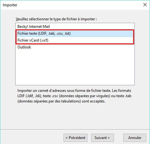

    Dans les deux cas, importer le fichier résultant dans Thunderbird comme montré ci dessous :
    - Dans Thunderbird, cliquer sur l'icône "Adresses", puis "Outils" dans la barre de menus du carnet d'adresses, puis "Importer". Sélectionner "Carnets d'adresses" puis "Suivant"
    - Choisir le type de fichier "Fichier texte (LDIF,...)" ou le format 'Fichier vCard (.vcf)" selon le type de fichier à importer, puis "Suivant"
    Résultat : Un carnet d'importation est créé dans Thunderbird. Y sélectionner tous les contacts (Ctrl A après en avoir sélectionné un seul) et les cliquer glisser vers le carnet "Adresses personnelles". Pour finir supprimer le carnet d'importation vide (sélectionner le carnet puis clic droit / supprimer).
