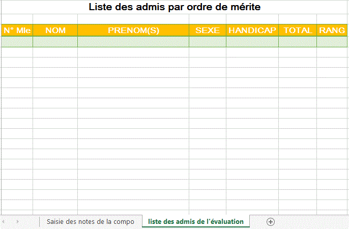

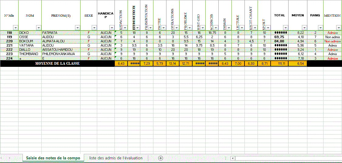

j'ai une liste de mes élèves(126) et des notes a intégrer a chaque composition; je le fais sans problème. je souhaite qu'au fur et a mesure de la saisie que la liste des admis par ordre de mérite soit automatiquement générée.
est-ce possible?

    en attendant un exemple de classement automatique "à la volée" auquel on ajouterait une liaison avec exclusion des non admis
    https://mon-partage.fr/f/bShzEzOV/

      Lorsque 2 élèves sont ex. le 2ème recopie le matricule et le handicap du 1er.
      Aidez moi a résoudre cela
      aussi, je souhaite obtenir les moyennes sachant que le total des points est 170 et que ETUDE DE TEXTE-OPERATIONS- PROBLEME-SCIENCES-HISTOIRE GEOGRAPHIE ont chacun un coefficient 2 et le reste on'
      t chacun 1comme coefficient

    au vu de ton classeur; a quoi correspond les cellules en vert ? dispenses, absences
    pour les absences, comment distinguées absences justifiees ou non et que fait on dans ce dernier cas :zéro?
    pour calculer la moyenne, il faut connaitre les coeff de chaque matière: quand tu inscris 8 par ex., on se sait pas si c'est 8/10 ou 8/20 -->

      J= justifié
      0 c'est zéro donc non justifié
      En ligne 4 la valeur de la note.

      Pour calculer tes moyennes avec J ou zéro
      en Q5
      =Q5/(11-NB.SI(E$4:P$4;"J"))
      et tu fais un double clic sur le petit carré à droite et en bas de la cellule Q5

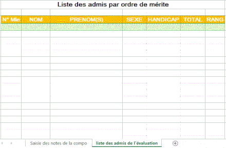

    Ci joint proposition avec filtre pour la liste des admis
    https://mon-partage.fr/f/pVsqNs9D/
