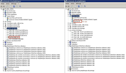

J'utilisais jusqu'ici un Gps-voiture "TomTome One", que je connectais au P.C. via une prise USB, afin de lire ou écrire des fichiers de points d’intérêt (POI) entre les deux appareils, le Gps apparaissant dans l'explorateur de fichiers Windows comme un disque externe. Aucun problème.
Le "One" étant arrivé en fin de vie, j'ai acquis un "TomTome GO 510". Quand je le connecte au P.C. via une prise USB, il est bien reconnu, mais aucune lettre de disque externe ne lui est attribué par Windows, et il n’apparaît pas dans l'explorateur de fichiers. Il n'y a donc pas de possibilité de copier des fichiers entre le Gps et le P.C. comme je le faisait avec le "One". J'ai constaté que ce Gps apparaît comme une 'Carte Réseau', et plus comme un 'Lecteur de disque'. (Voir copie d'écran jointe)
Y a-t-il un moyen de contourner ce problème ?

    Alors,
    Veux-tu bien essayer les choses suivantes:
    Ouvre le gestionnaire de périphérique,
    sous l'intitulé "carte réseau" ton appareil devrait apparaitre,
    Désinstalle le pilote en faisant
    un clic droit sur le nom de ton appareil et choisir pour
    désinstaller le pilote puis redémarrez l'appareil
    en appuyant sur le bouton marche/arrêt
    jusqu'entendre un roulement de tambours.
    Reconnecte ton appareil.
    Que ce passe t'il après avoir fait ça?

  7. fortitude75 Messages postés 6 Statut Membre
    Merci pour les réponses.
    1 - Désinstallation du pilote :
    J'ai voulu faire la manipulation sur mon portable sous W10 : Le mystère s'épaissit car contrairement à ce qui se passait sous Vista, le Gps n'apparaît pas en 'Carte réseau' (Bien sur, il n’apparaît pas plus en 'Lecteur de disque'). Donc, pas de pilote à désinstaller.
    2 - Reset :
    J'ai fait la manipulation, qui s'est bien passée, mais le problème perdure.
    3 - Configuration MyDrive :
    Ce qui TomTom appelle 'MyDrive' est en fait le Gps lui même, connecté en Usb (Et ils appellent 'MyDriveConnect' leur programme qu'on doit installer sur le P.C.)
    Comme l'icône du Gps n’apparaît pas dans la barre des taches, on ne peut donc pas cliquer dessus pour vider son cache.
