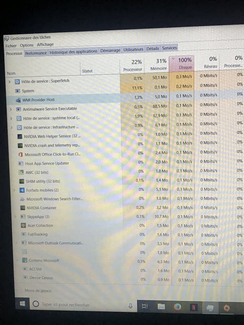

Bonjours,
J’ai un petit problème sur mon pc
Alors que rien ne tourne en arrière plan (page internet,jeux, applications)
Mon pc affiche une utilisations du dd de 100%
De ce fait mon pc rame pour tout et je n’arrive pas à trouver le problème
Merci d’avance

ModérateurSalut,
C'est toujours superfetch qui est haut ?

non ce n'est pas toujours superfect -
ModérateurA désinstaller App Explorer
Vérifie déjà le disque dur : Comment vérifier la santé du disque dur
Avec CrystalDiskInfo
- Télécharger CrystalDiskInfo
Il faut que le statut soit en bleu, sinon c'est pas bon signe.
Plus d'explications : CrystalDiskInfo.
Si le statut est bon (bleu) alors installe la mise à jour Windows 1809 manuellement avec l'assistant de mise à jour ou Media Creation tool.
