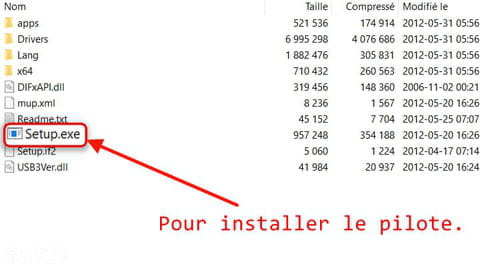

        Tu disposes de tout ce qu'il faut dans mes deux dernières réponses pour installer le pilote.
      2. glg29 Messages postés 29751 Date d'inscription   Statut Contributeur Dernière intervention   4 585 > glg29 Messages postés 29751 Date d'inscription   Statut Contributeur Dernière intervention
        Tu retournes sur le site, ICI, puis tu télécharges ce que propose l'image suivante, tu installes ensuite.
        Tu redémarres l'ordinateur une fois l'installation terminée.
