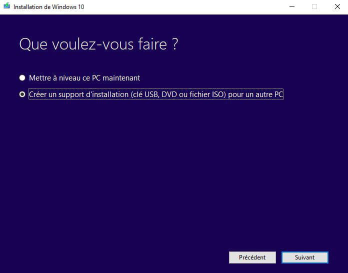

ModérateurNon il te faut une clé USB d'au moins 8 go pas un disque dur externe, tu crées une clé USB bootable de Windows 10 avec cet outil de Microsoft, voir photo ci-dessous:
ok merci Bazfile, jai essayé de telecharger l'outil de microsoft que tu m'as envoyé mais quand je veux l'ouvrir ca me dit que ce n'est pas une application valide de win 32
bonjour, le probleme est résolu, j'ai fait ma clé sur un autre pc, merci beaucoup bazfile
