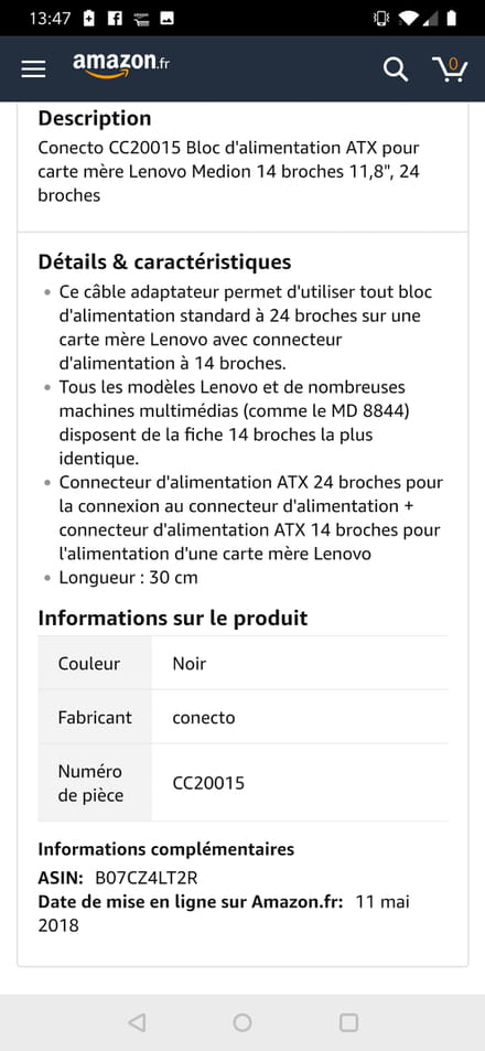

Comme dit plus haut, je ne suis pas connaisseur mais d'après la logique j'ai un peu cherché comment résoudre le probleme, et je suis arrivé à ce type d'adaptateur. Qu'en pensez-vous ?
Je savais de vieilles CM étaient, parfois, alimentées par un connecteur 20 broches, ce qui explique la disposition 20+4 broches. Je ne savais pas que les CM Medion étaient alimentées par un connecteur 14 broches. Apparemment, cet adaptateur est fait pour résoudre le problème, tu peux donc l'utiliser sans crainte.
