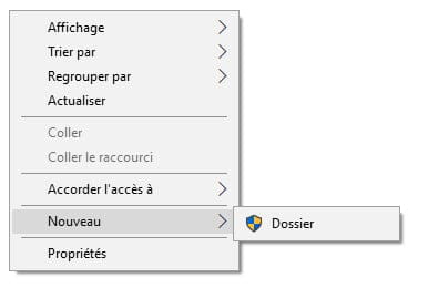

Un ami qui possède Windows 10 a surement fait une mauvaise manip en renomant en majuscule le dossier Vidéos de Windows en VIDEO
Je ne sais plus si il a mit le S ou non mais le résultat c'est que à chaque fois qu'il veut mettre ou enregistré un fichier dans son dossier il se retouve avec le blason de sécurité comme si on voulait faire un sous dossier dans C/ Windows.
Comme sur cette capture.
J'ai remis en l'état le nom,le bon dossier et le .ini est correctement à sa place avec les bonnes informations mais le soucis demeure.

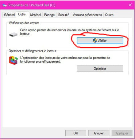

    1. Oui une dernière.
      Cela revient au même cet endroit ?

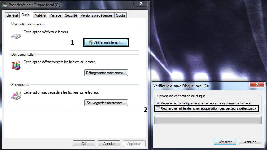

  4. Contributeur
    re
    oui, mais c'est aussi 1 checkdisk (chkdsk /f /r)
    tu cliques sur "vérifier" et tu coches la 2ème case
    en image
    si tu as des questions...

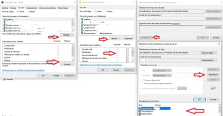

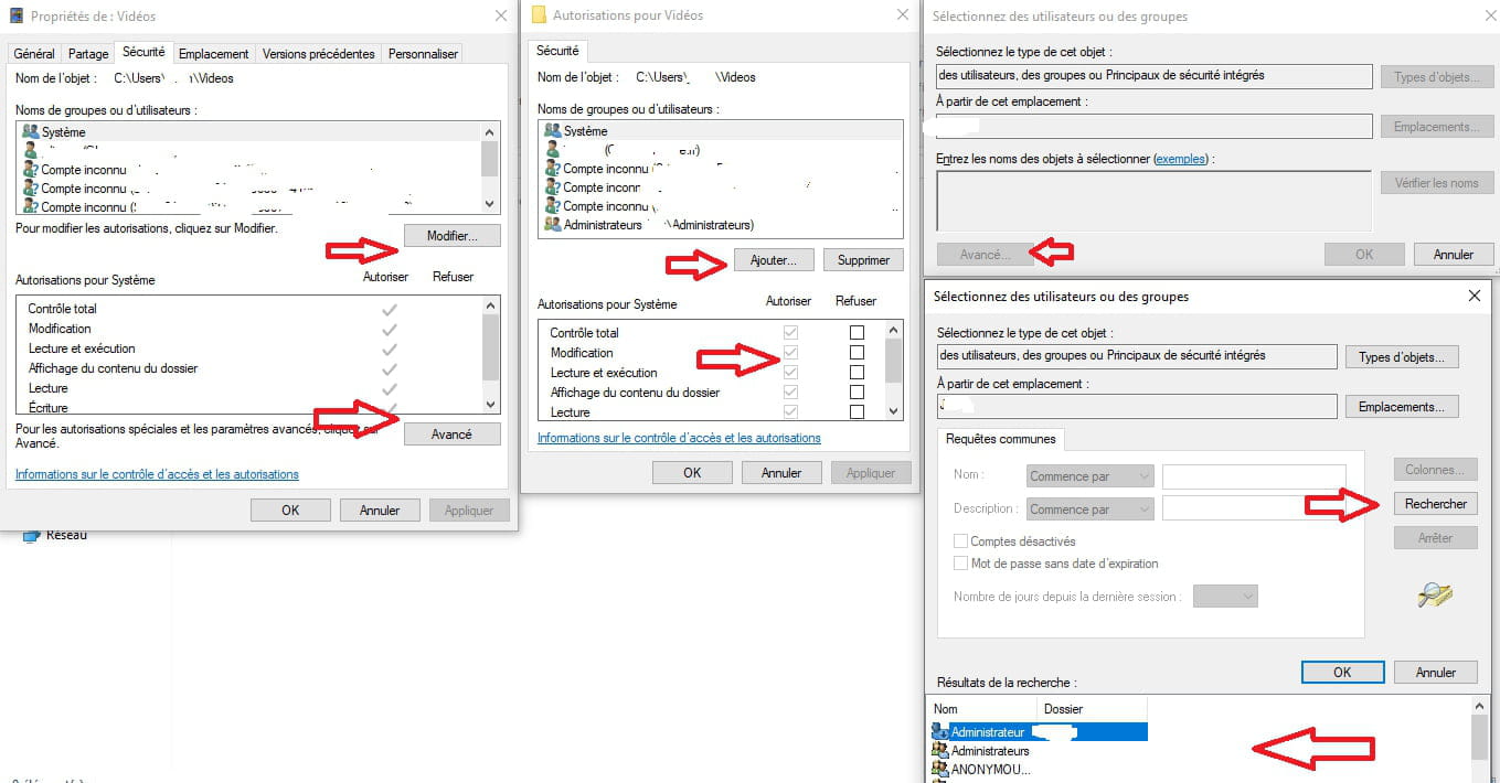

  7. Contributeur
    Clic droit sur le dossier en question , puis propriété, puis sécurité et donne une image.

  8. Contributeur
    En gros cela se jouera sur l'onglet sécurité dans les propretés du dossier.
    Vérifié si le compte utilisateur qu'il utilise a les autorisation nécessaire ou si il faut ajouté un compte a la liste.
    Ca se jouera sur une ou 4 pages, selon le cas , les voici pour le visuel :
    Ne pas faire au hasard seul si on ne comprend pas et donné des images pour être guidé pas a pas.
    Si tu as accès mais avec "sécurité demandé", c'est pas un souci de compte a ajouté mais juste les autorisations a modifier.
    1. Oui je reviendrais. J'ai pratiqué ça il y a trop longtemps sous mon Vista mais ça date vraiment.
      Je verrais si son nom d'utilisateur apparaît déjà et je te fais signe immédiatement après

  9. Contributeur
    salut jag72,
    content pour toi et ton ami que le problème soit résolu
    +1 pour Gugu01 pour l'orientation et les explications pour les droits Administrateur
