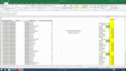

bonjour a tous,
voila mon problème. je suis un peu novice en formule excel et j'ai besoin de rendre un fichier dans lequel je cale complètement. l'exemple que j'ai mis n'est qu'une toute petite partie de ce fichier en fait, pour chaque lieu et à chaque date je dois calculer le taux de prise des produits en fonction de l'admission ou des couverts. mais je voudrais une formule qui le calcule une fois pour toute.
merci de vos réponses par avance.

  1. via55 Messages postés 14396 Date d'inscription   Statut Membre Dernière intervention   2 759
    Bonsoir
    Au lieu d'une image non exploitable
    Poste un exemple (allégé à une cinquantaine de lignes si besoin) sur cjoint.com, fais créer un lien que tu copies et reviens coller ici
    Dans l'attente
    Cdlmnt
    Via
  2. via55 Messages postés 14396 Date d'inscription   Statut Membre Dernière intervention   2 759
    Re
    Comme tes résultats sont dans un TCD c'est sur la feuille de données qu'il faut faire calculer les % et ensuite les intégrer au TCD
    https://www.cjoint.com/c/IAox4TKRfNq
    Cdlmnt
    Via
    1. ligneblanche95 Messages postés 3 Statut Membre
      merci beaucoup. cela m'a été utile. il manquait l'élément des lieux différents mais j'ai pu me débrouiller sans. merci encore.
