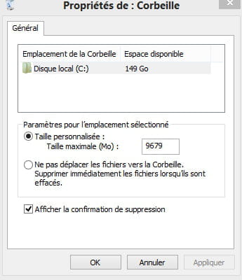

  3. MPMP10 Messages postés 47608 Date d'inscription   Statut Membre Dernière intervention   19 102
    bonsoir ,
    Il y a une corbeille cachée dans le disque dur (exemple sur mon disque dur externe) ;
    Fait un clic droit sur la corbeille de Windows ensuite " Propriétés " ..
    Quand le disque est retiré ..
    1. fadox69 Messages postés 41 Statut Membre
      Non, ca ne semble pas venir de là :/
      J'ai posté des captures d'écran plus haut.
      Merci quand même.
      1. MPMP10 Messages postés 47608 Date d'inscription   Statut Membre Dernière intervention   19 102 > fadox69 Messages postés 41 Statut Membre
        De rien ..
