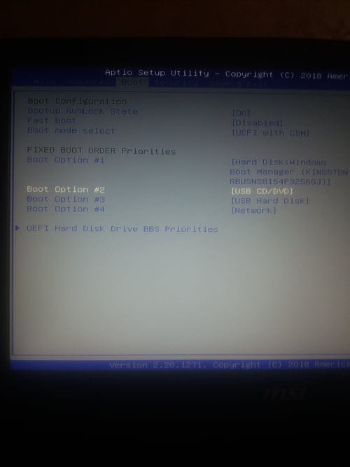

          Va dans le bios et vérifie si l'audio device est bien activé.
          1. J'ai redémarré en appuyant sur "suppr" pour accéder au bios et donc j'ai plusieurs onglet mais je n'ai pas vu de audio device. Je m'y suis peut-etre mal pris mais j'ai pu voir ceci :
            5 onglets : Main, Advanced, boot, security, save and exit.
            Je joints des photo pour vous montrer.
            Sur l'onglet BIOS information, je vois deux "Unknown" driver and device. Est-ce ceux ci qui sont censé correspondre aux mon audio device.
            J'éspère que c'est assez visible.
            PS: MSI propose sur son site un BIOS pour mon ordinateur portable. içi : https://fr.msi.com/Laptop/support/GE73-Raider-RGB-8RF
            Faut-il que je réinstalle le BIOS ?
          2. Je n'arrive toujours pas à trouver les audio device dans mon Bios
            M'y suis je mal pris ?
        3. Modérateur
          Difficile de visualiser les images.
          Dans advanced, regarde s'il y a integrated peripherals ou on-board device (configuration).
          Sinon, met les paramètres par défaut (load setup default)
          Sauvegarde et redémarre.
