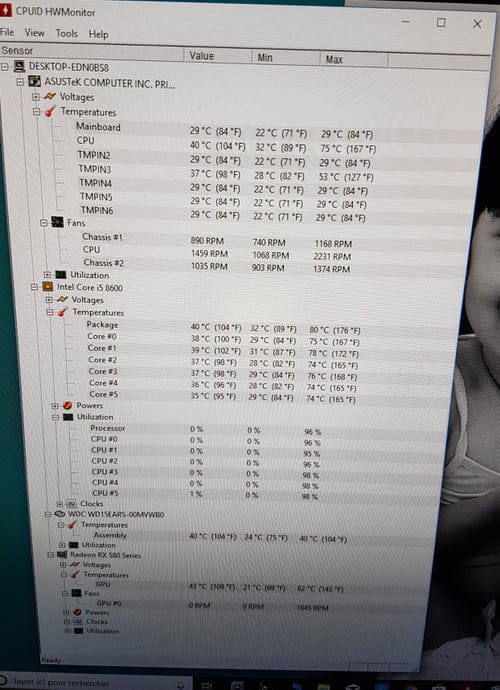

    3. philip2s Messages postés 59 Date d'inscription   Statut Membre Dernière intervention
      75 degrés sur le cpu et 62 sur le gpu. Après 1h30 de jeu sur dying light.
      Voilà la photo
    4. Judge_DT Messages postés 27651 Date d'inscription   Statut Modérateur Dernière intervention   10 013 > philip2s Messages postés 59 Date d'inscription   Statut Membre Dernière intervention
      OK,
      Ton processeur, il est refroidit par quel ventirad ? ça me semble un poil élevé pour un ventirad performant...

  3. vieu bison boiteu Messages postés 44334 Date d'inscription   Statut Contributeur Dernière intervention   Ambassadeur 3 591
    la photo , c' est au démarrage ???
    il faut prendre la colonne Value pour les températures
    si il atteint 75°C , il coupe

    4. philip2s Messages postés 59 Date d'inscription   Statut Membre Dernière intervention
      On voit sur la droite qu'il est monter a 75 en max. Au moment où je jouais.
      Colonne valeur maxi.
