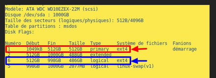

Peux-tu nous reporter le résultat des commandes suivantes (c'est un ELLE minuscule pourparted
) :sudo parted -l
df -hT
Merci.

Merci de t'être penché sur mon problème, ci dessous résultats.
http://pix.toile-libre.org/upload/original/1546952908.png
Ce fichier ne me pose pas de problème particulier(du moins je l'espère) mais ça m'ennuie d'encombrer mon disque dur inutilement.

ContributeurC'est bien ce que je pensais, en réinstallant ton système, tu n'as pas écrasé l'ancien, mais au contraire tu l'as réinstallé à côté de l'autre ;-\
Résultat : tu perds, mais c'est relatif, quelques 512 Go qui ne sont pas utilisés. En revanche, tu dois avoir accès à tes anciennes données (documents, images, etc.) que tu avais sur ton ancien système.

ContributeurEn fait ce que tu prends pour un fichier, est en fait une partition. Sûrement l'ancienne partition où était installé ton précédent système.
Ci-dessous dans la capture d'écran de l'image que tu as envoyée précédemment, en rouge l'ancienne partition de 512 Go (et non pas Mo) de ta précédente installation de Xubuntu. Et en bleu, ton système actuel(486 Go).
Si tu n'est pas convaincu, clique sur "Volume de 512 Go" sur ton bureau, et navigue dans l'arborescence, notamment dans "/home/cerflu" (ou le nom d'utilisateur (à la place de "cerflu") que tu avais sur ton ancien système), tu devrais y trouver tes anciens documents… ;-)

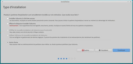

Contributeur@cerfluSalut,
Normal qu'avec une cession Live tu retrouves la même config qu'avec la version installée.
Pour repartir sur des bases saines et un espace vide, il te faut lors de l'installation au moment du partitionnement, choisir soit la 2nd option "Effacer le disque et installer Xubuntu", soit la dernière option "Autre chose".
Si tu choisis la dernière option, il te faudra supprimer toutes les partitions que tu trouveras et en recréer de nouvelles. Le plus simple reste l'option "Effacer le disque et installer Xubuntu".
